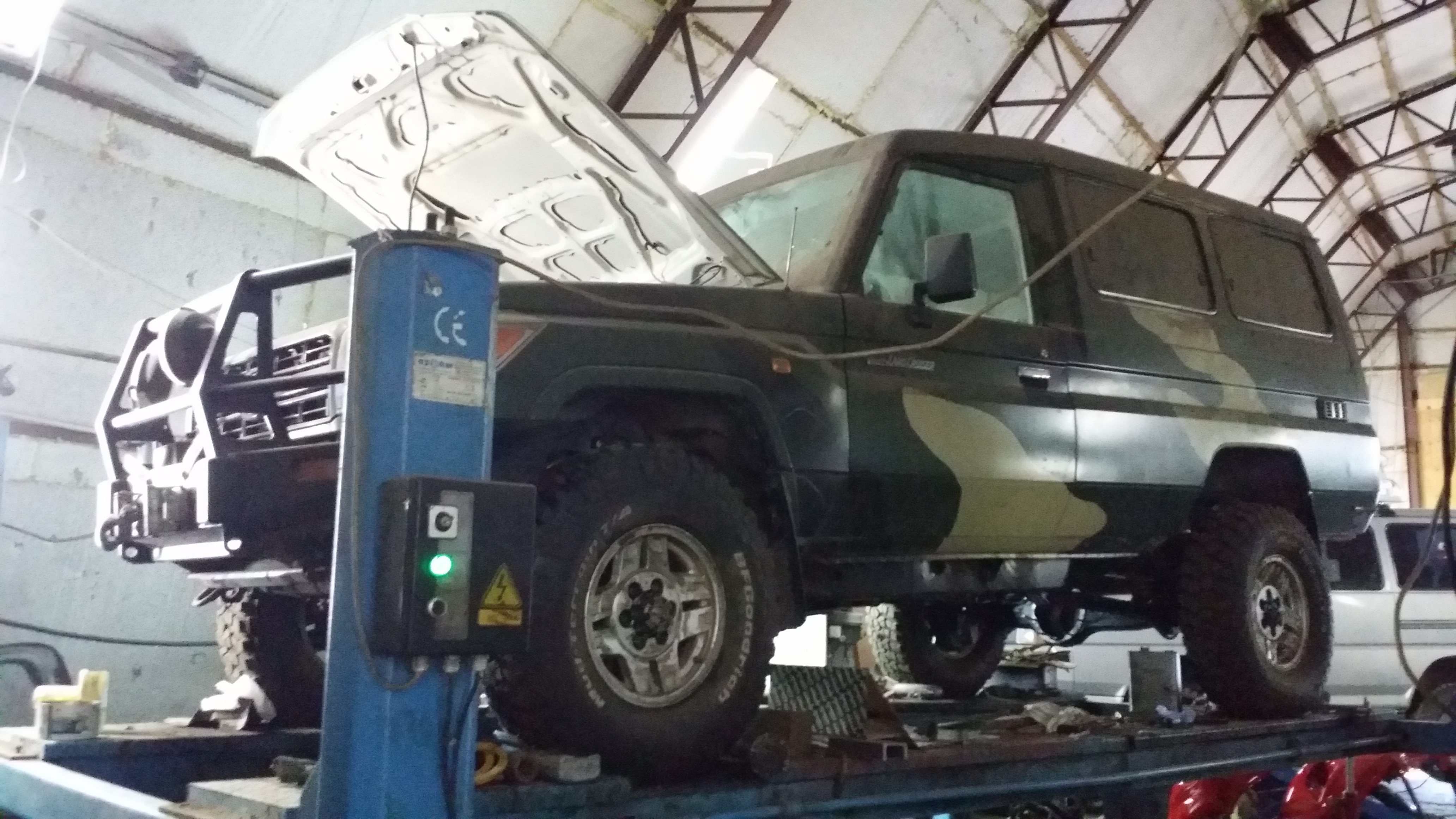

недавно тут узнал, что 70-ки вроде как еще выпускают, в Россию завозят по-серому, при этом бюджет покупки нового авто составляет 2 миллиона (и кажись еще до колебаний курсов), ну и дозарядить еще... (этот процесс на фото)
а вертолет еще на порядок дороже
недешевое это удовольствие для хобби, и то не на каждый выходной,
