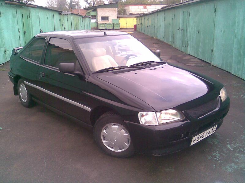

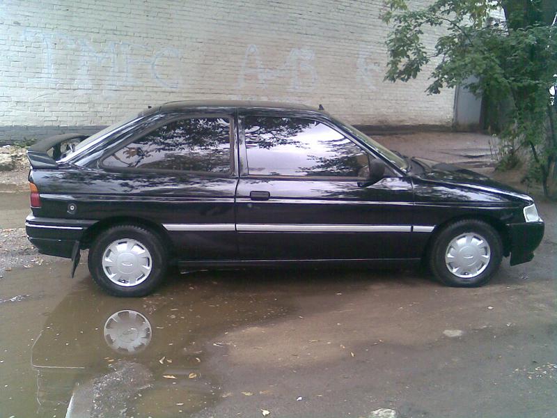

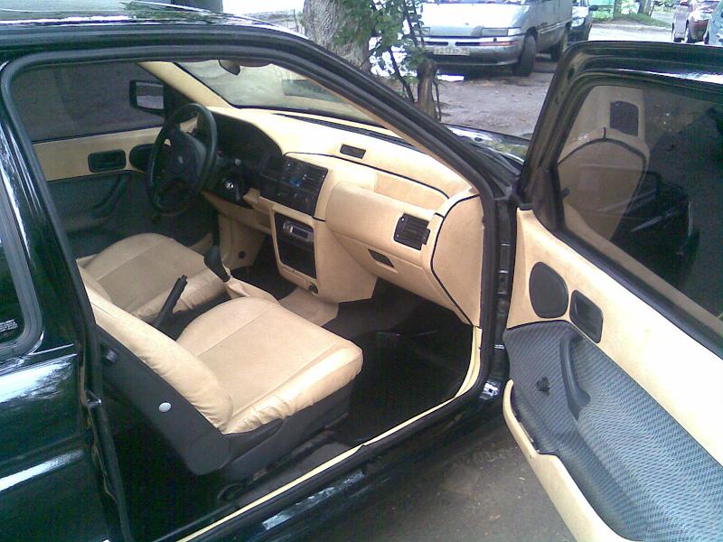

Всем привет! Захожу к вам не часто, но с большим урожаем :lol: На этот раз решил своему форду придать официальности. Все делал сам, на протяжении 2-х месяцев: 1 этап: сделал новые порожки, бампер (переклеил), ободрал весь кузов, выровнял и перекрасил =) Этап 2: перетянул весь салон искусственной кожей =)! По окончании работ покатался малек и решил найти новый объект тюнинга :lol: Нашел покупателя, мало не мало за 100 т.р. он у меня его с удовольвствием забирал, едем значится переоформляться в ГАИ, а там на площадке мне говорят мол номера двигателя перебиты!!! Вашу ж мать, 4 года назад, когда машинку ОНИ ЖЕ и ставили на учет, она была чиста!!! :kill: Так что катаюсь я теперь на своем фордике и радуюсь =) Ну вот что у меня получилось:

СообщениеДобавлено: Чт окт 09, 2008 19:48
машина - карошо!
номера - плохо

А чем красил молдинг который на двери и заходит на крыло ?

СообщениеДобавлено: Пн окт 13, 2008 15:20
Как красиво!!!
Обалдеть можно, молодец!
Мне бы такого жалко продавать, наверное, стало.

Да мне и самому жалко было продавать, уж больно хотелось чего нибудь новинькое переделать =) Но я не расстроился, что не продал! Еще не все закончил в этой машине =))) Планы стали еще больше =)))
Молдинги купил новые, старые стали непригодны после покраски, обрезал по размерам, покрасил грунтом по пластику, а затем серой краской ошпарил. Пока не слетает, хотя уже мыл и на безконтактной мойке и на автоматической =)

А что за пороги стоят ?
Обтяжку салона сам производил ?
Спойлер от чего поставил ?
Машинка супер !!! :shock:
А да а чем наращивал на бампере рогу к капоту ? :)
Машинка супер !!!
Ну вобщем все порожки, роги и бампера делал из эпоксидки, порожки вообщето сделаны по матрицам обвеса на шкоду октавию, хотя переделок там оказалось не мало =) Весь передний бампер придумал, сделал модель (пенопласт и скульптурный пластилин) и выклеил сам. И салон: седения перешивал, даж выкройки гдето остались, а вот весь пластик обклеивал! Учился на своем опыте с первого раза конечно ничего не получилось, два раза переклеивал! Я вообще не любитель фоткать в процессе работы, отвлекает както, но фотки процесса создания все же есть, в понедельник выложу =) А спойлер родной!!! Уже 18 лет на этом месте стоит :lol:

На последней фотке калёсико переднее приспущено ?
СообщениеДобавлено: Пн окт 20, 2008 14:31
А некрасиво с молдингами на бамперах вышло.
Сзади есть, а спереди - нет.
Такое возникает чувство - что бампер не от этой машины. Чужой прям!.
Т.е. надо делать так, что б органично смотрелось.
Боковой молдинг - слишком яркий. Надо чёрный или в цвет кузова. Или по-тоньше, как на бампере.
А такой(или по тоньше) можно б было по порогу пустить.
Надо делать так, чтобы нравилось! У меня задумка была такая, с дисками сочетается. А задний бампер согласен! Его мне просто лень было делать, и так два месяца потратил! И там молдинга не должно быть, как спереди, и пониже хотел его сделать, чтоб подвеску сзади было не видно!
Прошлое столетие, на классике это может и смотрится. Форд конечно тоже не свежий, но всеже с классикой ничего общего не имеем!

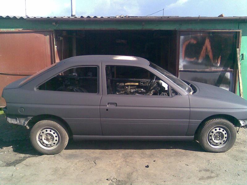

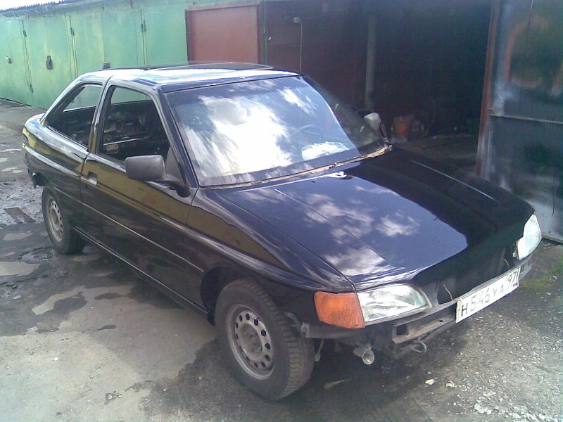

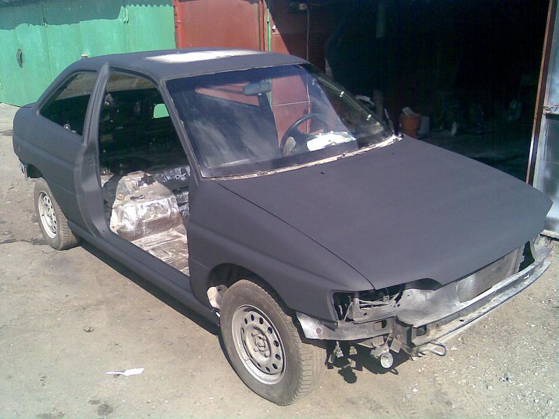

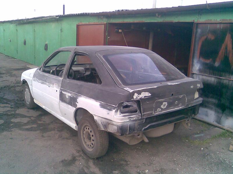

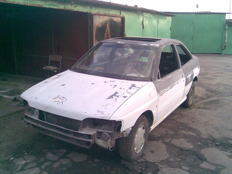

Ну и как обещал фотки процесса!
Комментарий к файлу: 1 этап: зашкурил, присобачил порожки, зашпаклевал, ошпарил жидкой шпаклевкой и выровнял.
5.JPG [ 68.7 КБ | Просмотров: 9624 ]
Комментарий к файлу: Все еще в процессе =)
6.JPG [ 71.71 КБ | Просмотров: 9624 ]
Комментарий к файлу: 2 этап: Ошпарил грунтом, полюбовался получившимся цветом =)
7.JPG [ 77.72 КБ | Просмотров: 9624 ]
Комментарий к файлу: 3 этап: еще раз полюбовался получившимся цветом =)
8.JPG [ 73.58 КБ | Просмотров: 9624 ]
Комментарий к файлу: 4 этап: Покраска окончательными тремя слоями краски, к сожалению только конечный результат, т.к. красил в покрасочной комнате (специально снял на день) и как то не до фоток было =)
9.JPG [ 78.83 КБ | Просмотров: 9624 ]

А задний бампер крашеный ?
На заднем бамепере молдинг можно закрасить, и с боковыми что-нибудь сделать, эффетнее смотреться будет.(на мой взгляд)

Лучще б матовым оставил аля стелс , чёрный акрил смешиваешь с чёрным грунтом и получается чёрный мат. (сам не пробовал но маляы говорят)
