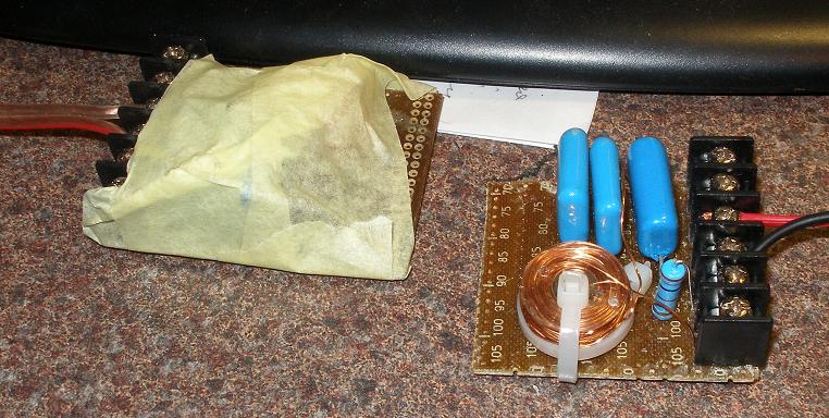

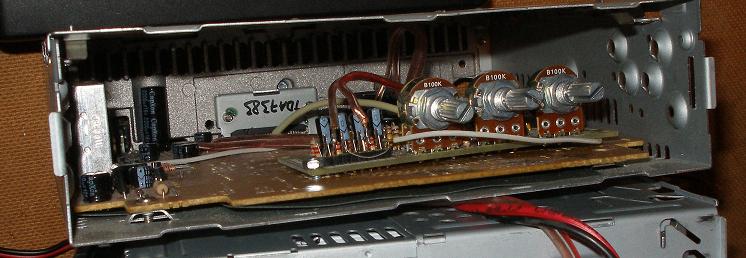

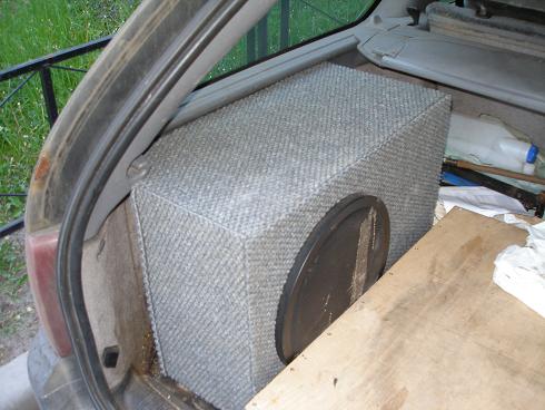

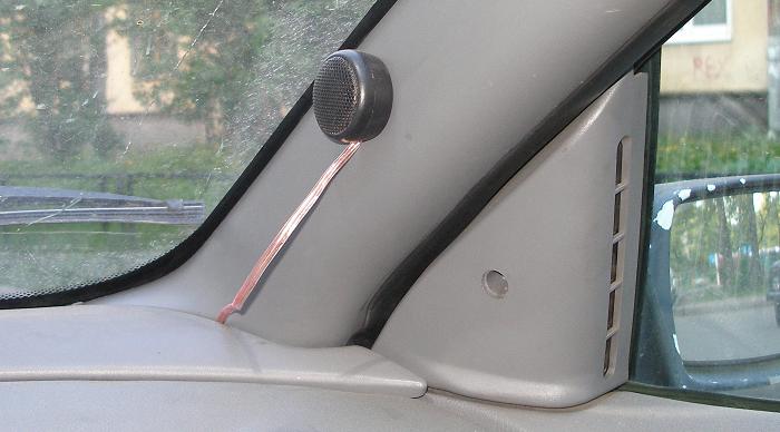

Просто хочу рассказать-поделиться.
Установлено:
1. Голова сони 410-U
2. Динамики 16 см хюндаи с вырезанными ВЧ-излучателями
3. Noname пищалки
4. Самодельные кроссоверы
5. Саб на 35-ГДН (ЗЯ, около 45л)
6. Усилитель сделан из магнитолы velas и модуля от мастеркита
Ощущения:
В целом стала вырисовываться картина "правильного" звука.
Не хватает:
1. Нормального разделения по полосам (кроссоверы стоят как ФВЧ 2 порядка на пищалки)
2. Чувствительности саба на малой громкости.
А так, потратил на это все примерно 1000р, зато понял, что мне надо и в каком направлении можно было бы двигаться дальше.

А вот фотки Антона действительно интересно увидеть, особенно пункт 4,5,6 (особенно 6) :D
СообщениеДобавлено: Ср май 28, 2008 23:42
Зарегистрирован: Ср ноя 16, 2005 13:31
Сообщения: 897
Вот фотки
крос.JPG [ 80.39 КБ | Просмотров: 6751 ]
усил.JPG [ 43.52 КБ | Просмотров: 6753 ]
саб.JPG [ 42.88 КБ | Просмотров: 6753 ]
Комментарий к файлу: Пищалка
пищалка.JPG [ 36.91 КБ | Просмотров: 6753 ]

СообщениеДобавлено: Чт май 29, 2008 9:02
личность, нах
Сообщения: 1419
Откуда: Moscow , ВАО
согласен саб далеко не самый пиз..дадельный, нодля такой маленькой машинки как эскорт, в самый раз, блины стояли до меня, вот собираюсь найти нормальный кусок фанеры, и сделать ещё акустическую полку в состав которой войдёт 25-ый, 15-ый и 10-ый ГДН....
to Антон_____: саб зачётный, вот бы его послушать, а вот проводочки от пищалок надо бы под обшивку спрятать, а вобщем всё супер!!!!

Антон, не хочешь саб сделать на 100ГДН-3 ? :D
-А почему вы спросили??
СообщениеДобавлено: Чт май 29, 2008 13:36
Сообщения: 897
Нет, не хочу.
Следующий динамик надо будет искать с экв объемом литров 25-30.
