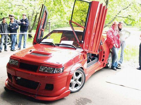

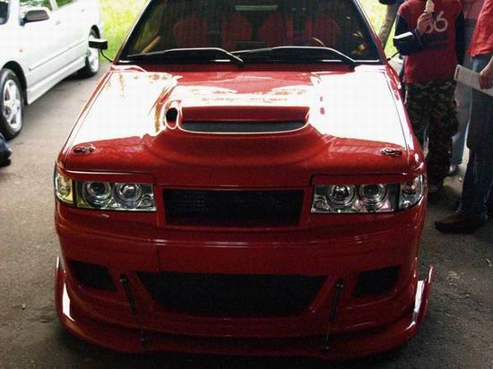

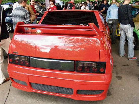

СообщениеДобавлено: Ср апр 11, 2007 12:27
Сообщения: 3470
Ну тады есть к чему стремиться :D и чего добиваться :wink:
1.jpg [ 49.1 КБ | Просмотров: 7414 ]
03.jpg [ 68.37 КБ | Просмотров: 7414 ]
02.jpg [ 63.22 КБ | Просмотров: 7414 ]
И енто пройдет!
СообщениеДобавлено: Ср апр 11, 2007 14:04
енто перебор :)

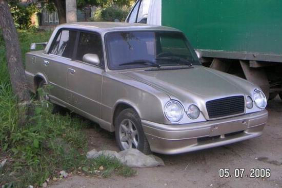

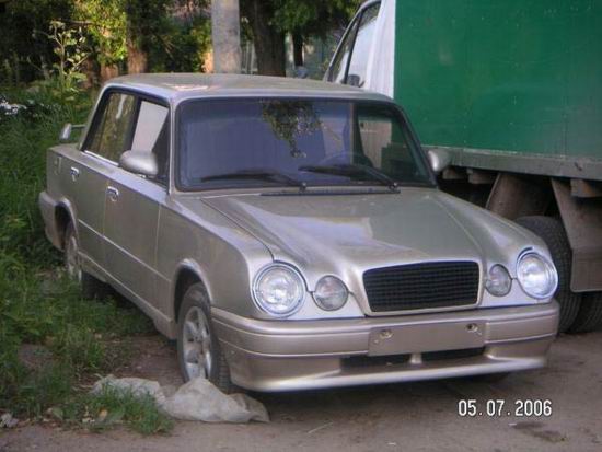

СообщениеДобавлено: Ср апр 11, 2007 21:57
Сообщения: 3470
тады так :wink:
с.jpg [ 37.03 КБ | Просмотров: 7405 ]
сс.jpg [ 36.06 КБ | Просмотров: 7405 ]
ссс.jpg [ 42.34 КБ | Просмотров: 7405 ]
И енто пройдет!
СообщениеДобавлено: Чт апр 12, 2007 10:14
а, это известная тема, после лобовика с 210-м мерсов, решили не ремонтировать, а оставить как есть (очевидно улицезрев новоприобретенные трофеи в лобовой проекции)
СообщениеДобавлено: Чт апр 12, 2007 19:10
Сообщения: 3470
Ну что-ж Паш- это тоже метод :wink:
И енто пройдет!
СообщениеДобавлено: Чт апр 12, 2007 19:24
сам о нем не знал - пока не увидел :)
