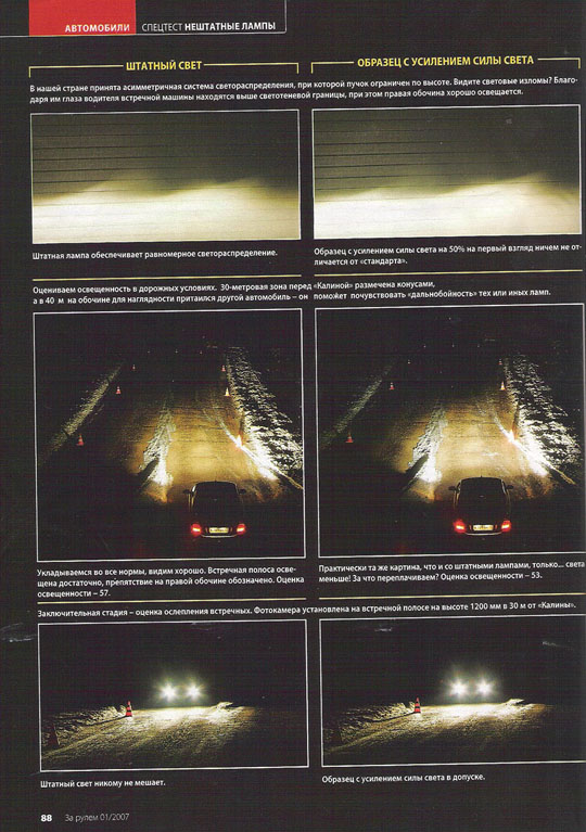

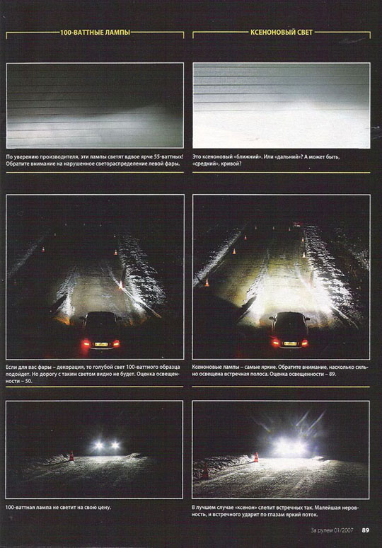

Вот
сканирование0004.jpg [ 123.5 КБ | Просмотров: 5687 ]
сканирование0003.jpg [ 137.57 КБ | Просмотров: 5687 ]
сканирование0002.jpg [ 171.59 КБ | Просмотров: 5687 ]
сканирование0001.jpg [ 127.42 КБ | Просмотров: 5687 ]

Поучительно..........
А то я вот тоже о ксеноне мечтал.... :cry:
Теперь откажусь наверно......

Под ксенон много требований и в частности и конструкция фары должна быть под данный тип освещения сделан.
Данный вопрос на многих авто форумах обсуждается и единого мнения нет, это в общем извечный спор....

Просто ксенон - только ближний свет
Биксенон- ближний-дальний....
Указанная статья верная для одного и другого
