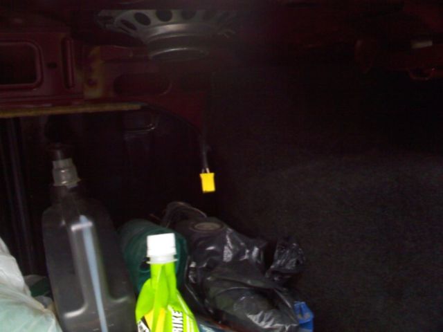

Хм, сегодня разбирал багажник и увидел под обшивкой около каждого амморитизатора выходят два похожих провода ( с желтым плассмассками:). возникла мысль, что таким образом уже проведениы провода для задник колонок (сейчас у меня они установлены, но не подключены).
Это для колонок или для чего то другого?

СообщениеДобавлено: Вс июн 15, 2008 6:10
Сообщения: 1212
Дык проследите, куда они идут ))))))))

СообщениеДобавлено: Вс июн 15, 2008 23:06
Зарегистрирован: Чт фев 14, 2008 3:06
Сообщения: 226
Откуда: Cанкт-Петербург, Дыбенко
Это именно провода аудиоподготовки, но есть одно но:
На штатной фордовской акустике разъёмы нестандартные, так что при подключении новой акустики самый простой вариант - это резать нафиг родной разъём, на колонки кидать провод который должен идти в комплекте, а его на скрутку к штатному, собсна я так и сделал спереди.

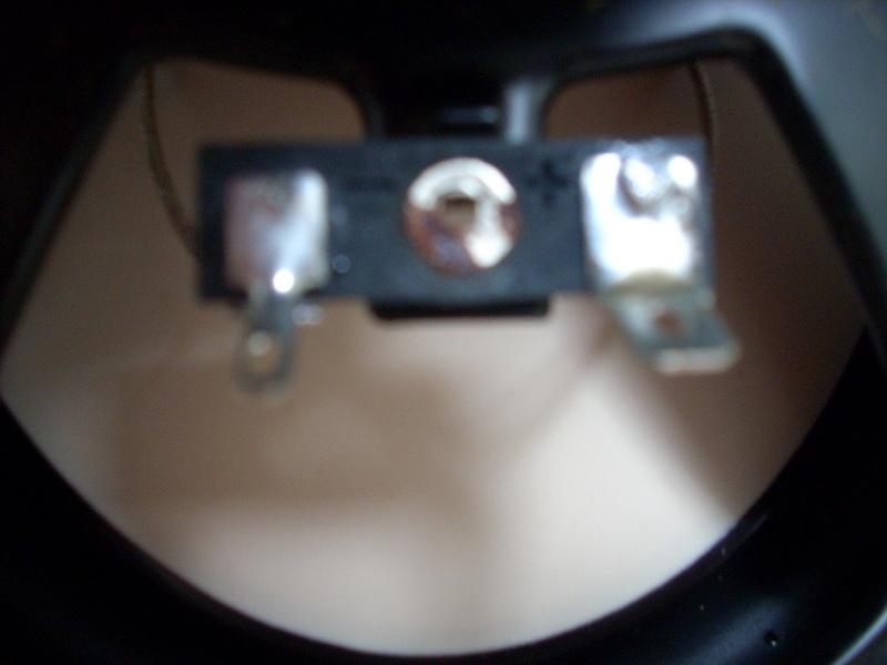

СообщениеДобавлено: Сб июл 05, 2008 16:14
Сообщения: 734
Откуда: Москва, ЮЗАО
Не знаю где вы там теряетесь.
Провод всегда беру обычный акустический по 20р метр, ипользуя "квадратную" жилу как "+", а "круглую" - как "-".
С колонками не менее просто - широкий "+", узкий "-".
Написано же все, как можно запутаться? :)
Кстати на магнитоле - чистый цвет это "+", а с полоской "-".
