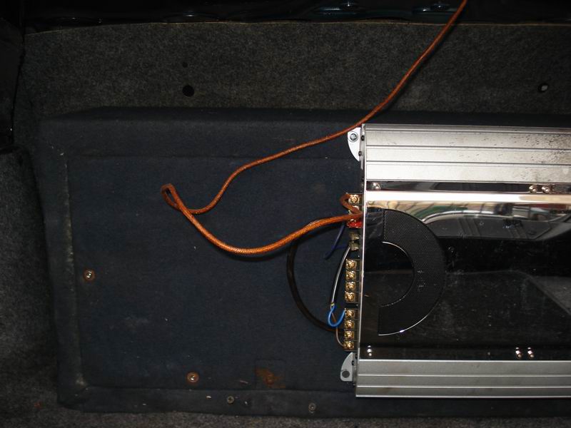

И ещё.
Внутри всё нужно было промазать мастикой,и проложить всё толстым синтепоном(не паралон,не вата не сравнятся с синтепоном).
Я свой усилок прикрутил к задней стенке.
Изменение размера DSC04578.JPG [ 64.17 КБ | Просмотров: 8307 ]
