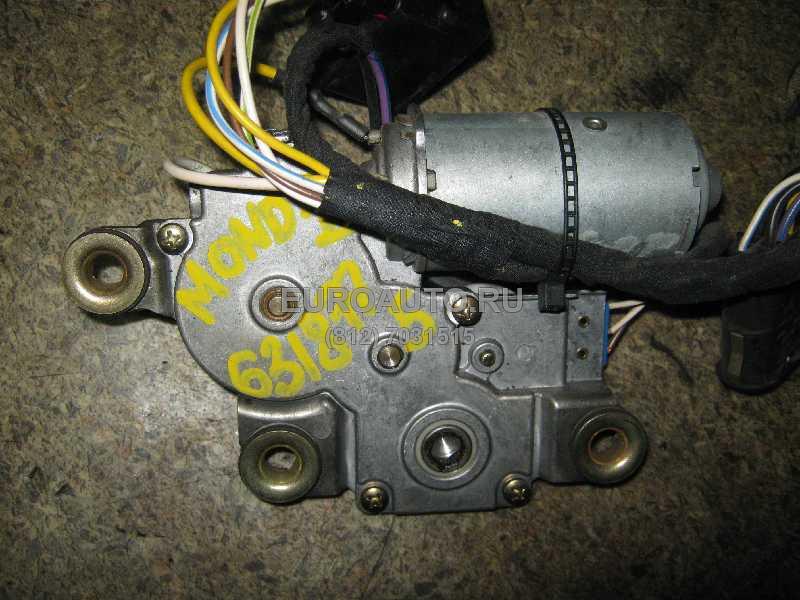

Сегодня заказал б.у. моторчик от мондео 1, буду ставить. Ищу пластиковую консоль для моторчика с кнопкой.

Сегодня проверил - подходит идеально, как быть с кнопкой и проводкой, кто может помочь?

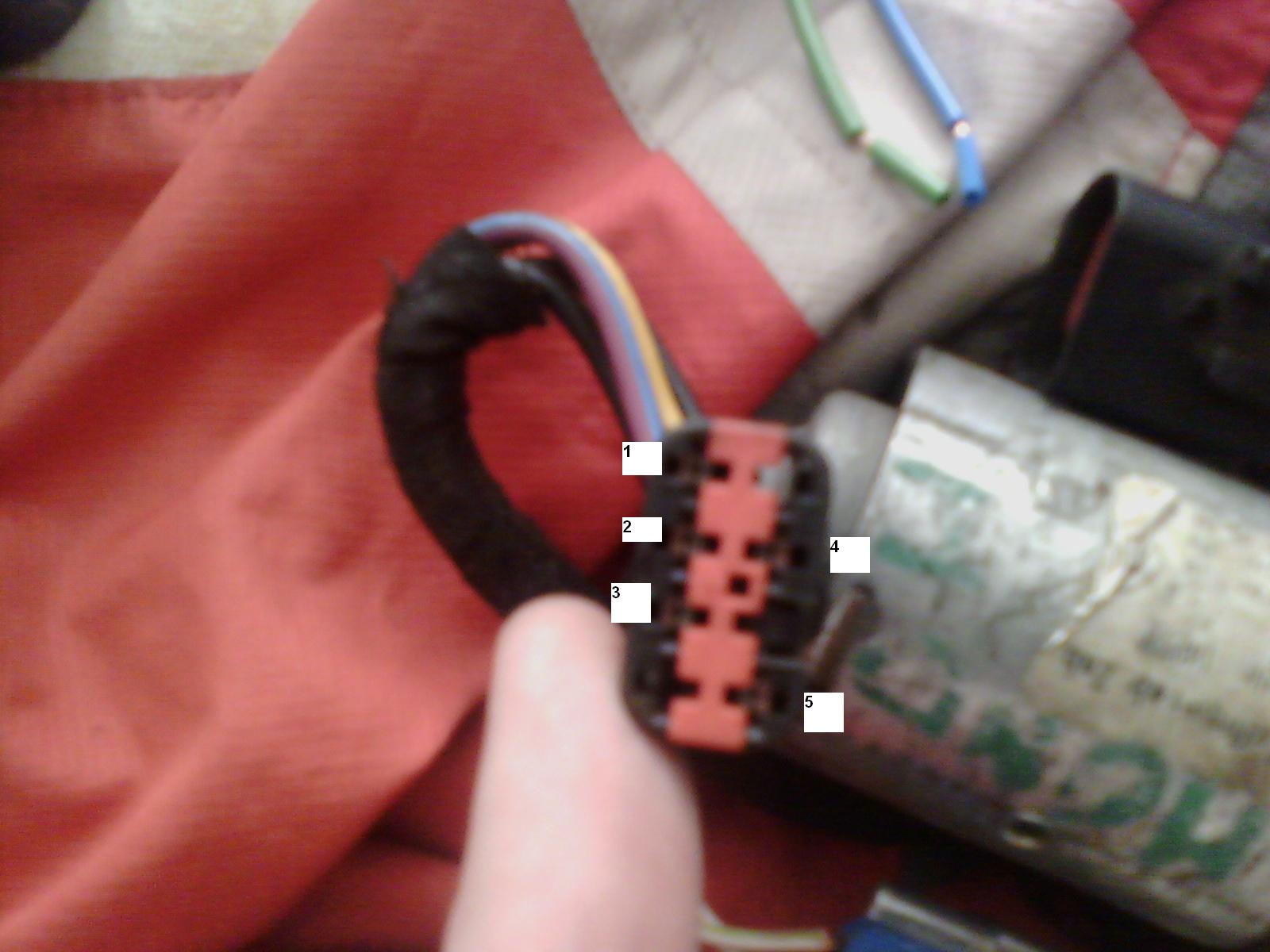

штатной нет, проблема разобраться с кнопкой, какая нога на какой провод должна идти.

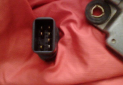

Ничего не понятно, вот как у меня. 5 ног, провода: желтый, фиолетово-синий, черный, черный, бело-синий. И вот такая кнопка
knopka otvet.jpg [ 69.1 КБ | Просмотров: 9352 ]
razem2.JPG [ 131.56 КБ | Просмотров: 9352 ]

Я такую схему не понимаю. Мотор 93BG-A53508-AC ( мондео 1) какой год хз. Мне надо понять какой провод на какую ногу кнопки должен идти

скорее всего у тебя вместе с мотором еще и концевики выведены так что разбирай редуктор и мотор смотри глазками в тисе тока по юнитам и колодкам
