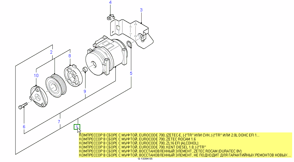

Вложение:
2013-05-14 12_24_51-Ford Europe - Microcat - .png [24.97 КБ]
если верить микрокату то должен подойти
