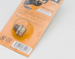

На просторах интернета нашел такую штуку, как сливной болт картера с магнитом. Думаю будет полезно себе такой приобрести.
main.jpg [ 14.82 КБ | Просмотров: 6852 ]

Ссылку в студию!!
 Заголовок сообщения: Re: Сливной болт с магнитом
СообщениеДобавлено: Вт май 15, 2012 23:19
Сообщения: 1805
Ссылку на что? Эту что ли http://www.magneticoildrainplugs.co.uk/
