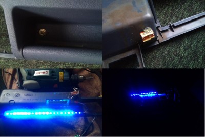

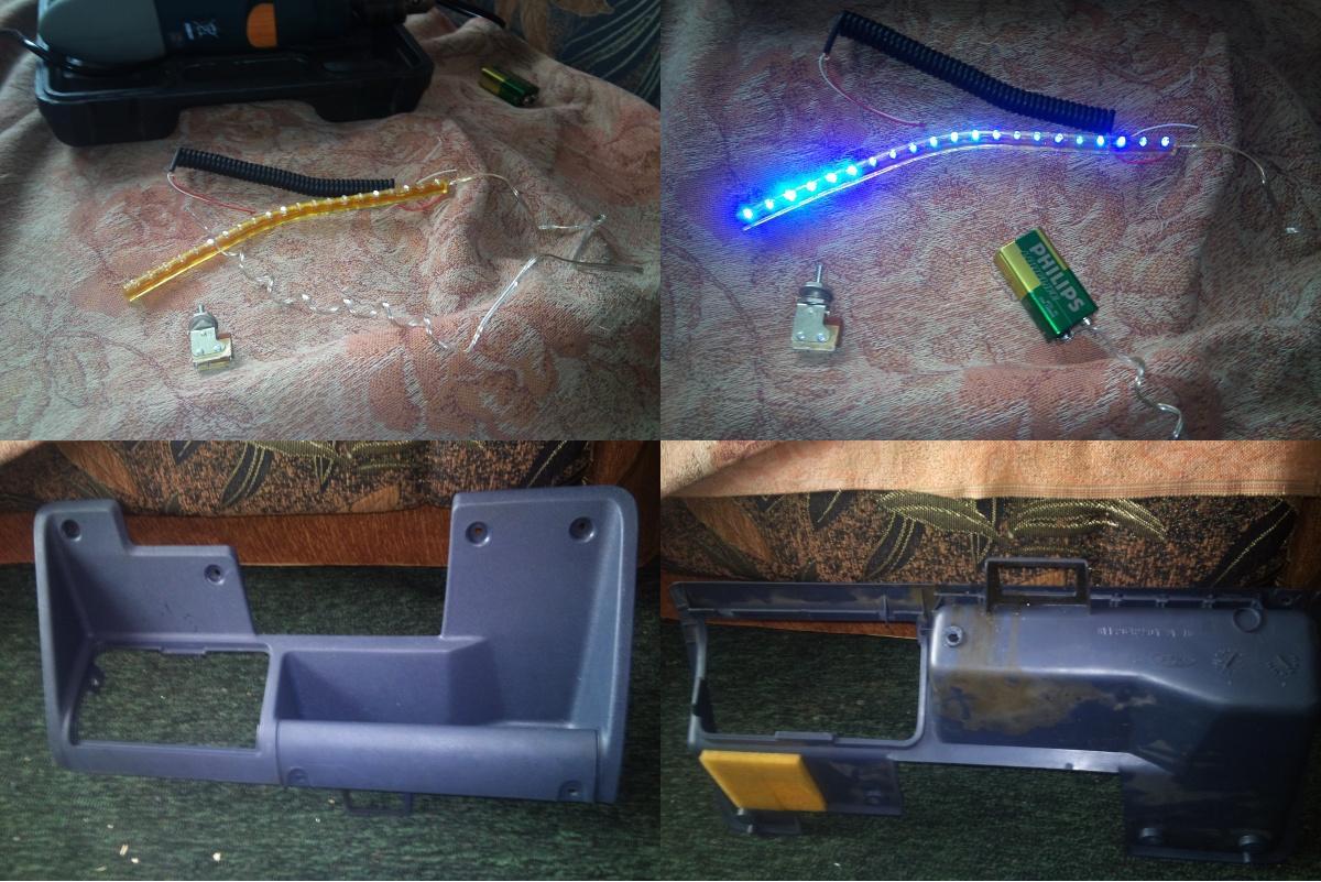

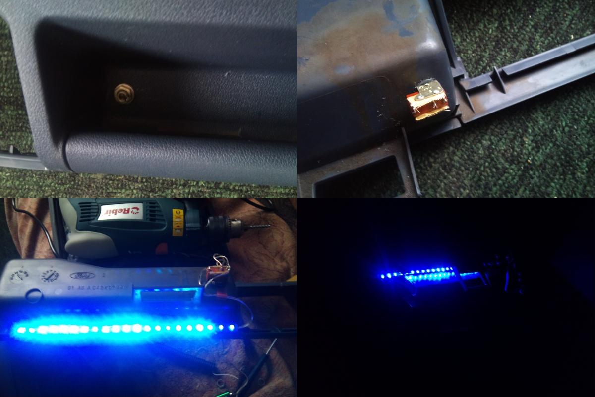

Итак остался у меня тут кусок светодиодной ленты, который не пошел в дело (так как некоторые диоды отдавали зелёным), и решил я найти ему применение.
Мини фотоотчёт: Начнёмс. У нас есть:
Диодная лента
Провода
Выключатель
Желание
Снимаем подрульную панель находим место для выключателя, и сверлим отверстие. А далее просто крепим ленту на 2-х сторонний скотч и выключатель на своё место. Всё подсоединяем, припаиваем, собираем и радуемся.
Время на работу пару часов неспеша
Цена вопроса 0.-
Фото в темноте и в машине сделаю вечером.

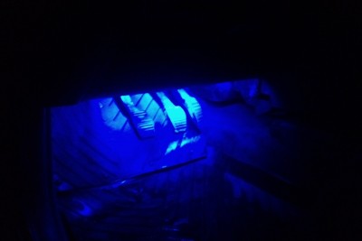

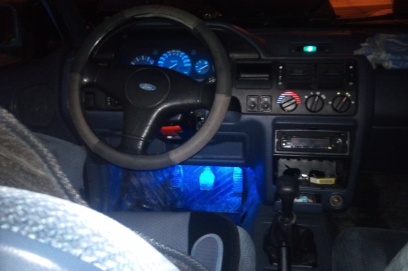

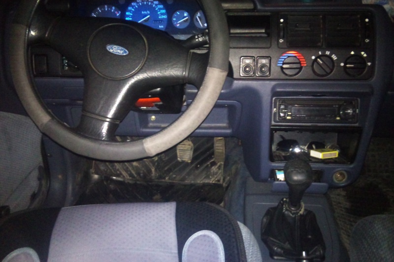

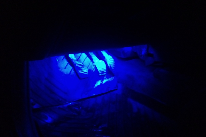

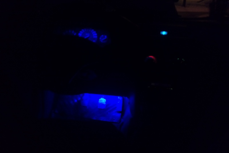

Ну вот, как и обещал фото в машине
Комментарий к файлу: Со вспышкой и выключенной подсветкой
DSC00333.jpg [ 168.98 КБ | Просмотров: 3248 ]
Комментарий к файлу: Ну никак фотик не хочет понять, что от него требуется
DSC00328.jpg [ 75.43 КБ | Просмотров: 3250 ]
Комментарий к файлу: со вспышкой
DSC00330.jpg [ 145.19 КБ | Просмотров: 3250 ]
Комментарий к файлу: Вид с улицы
DSC00327.jpg [ 102.21 КБ | Просмотров: 3250 ]
