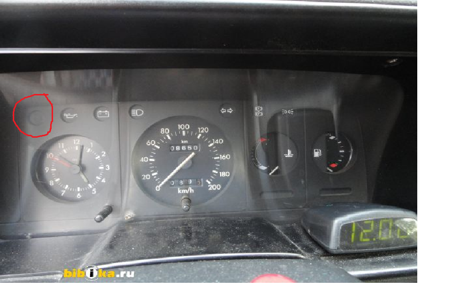

Кто знает что за лампочка?
.png
.png [ 476.11 КБ | Просмотров: 3021 ]
Orion 1988 CVH 1.6 motorcraft vv 5МКПП 90 hp
пробег после кап рем 10000 км
СообщениеДобавлено: Вт янв 24, 2012 23:33
Сообщения: 755
Откуда: Краснодар
Это для других комплектаций, не обращай внимания. В твоём случае там пусто.
СообщениеДобавлено: Ср янв 25, 2012 0:56
Сообщения: 238
Откуда: Беларусь, Лунинец
Скорее всего лампочка контроля АБС, (точнее только желтое стеклышко со значком абс). Начиная с мк-4 на некоторые эскорты ставилась своеобразная механическая абс.

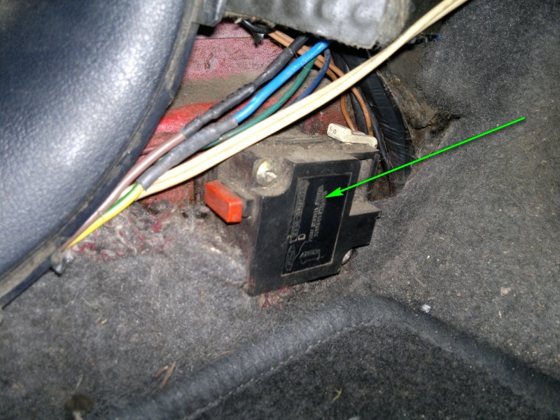

А что это ? В нижней части слева, у водителя в ногах
26012012346.jpg [ 193.5 КБ | Просмотров: 3018 ]
СообщениеДобавлено: Пт янв 27, 2012 17:55
Зарегистрирован: Вс июл 13, 2008 18:35
Сообщения: 19
Откуда: Украина,Киев
Привет земляк. Это инерционный выключатель бензонасоса. При столкновении отключает питание бензонасоса, что бы не было возгорания...
Эскорт 1991г.в. 1.6 инжектор
СообщениеДобавлено: Пт янв 27, 2012 18:08
Сообщения: 182
Откуда: киев
Привет! А если на красную кнопку понажимать, ничего не выключится?
VECTRA 1991г. 2.0i.
СообщениеДобавлено: Пт янв 27, 2012 19:51
Сообщения: 19
Нет, он отключает только при ударе...
СообщениеДобавлено: Пт янв 27, 2012 20:48
Сообщения: 182
Откуда: киев
Понятно, ато я нажимал, а потом подумал, стоит ли это трогать :lol:
