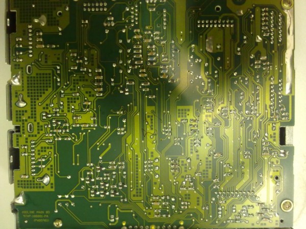

Сегодня впаял aux параллельно с радио через переключатель. То есть включаешь тумблер - звук с aux, выключаешь - радио. К сожалению фотоаппарат увезла жена на дачу, если кому надо - кидайте фото нижней стороны платы - покажу куда паять.
p.s. тему создал, потому что в инете не нашёл ни одной схемы по данной магнитоле.

Впрочем фотоаппарат приехал, если нужно - сфоткаю, как установлно. Фото платы с Вас, если надо точки пайки.
023 (855 x 641).jpg [ 169.37 КБ | Просмотров: 16732 ]

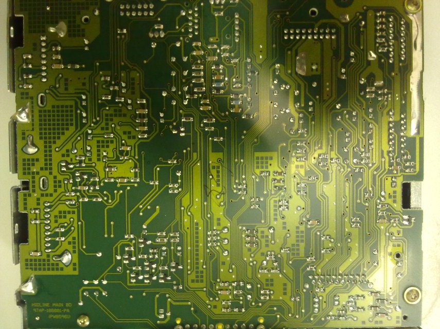

Извиняйте, мужики, вложение не добавляется чего-то.. на радикал запилил.
Описание:
Красные точки - это точки пайки. 1- выход с приёмника первого канала 2- вход на усилитель первого канала, аналогично точки 3 и 4, Синяя полоса - разрыв. Нужен шестиконтактный тумблер. первая пара контактов паяется на точки 1 и 3, вторая на точки 2 и 4, третья - на AUX. Таким образом тумблером меняем сигнал на входе усилителя - либо радио, либо AUX.
