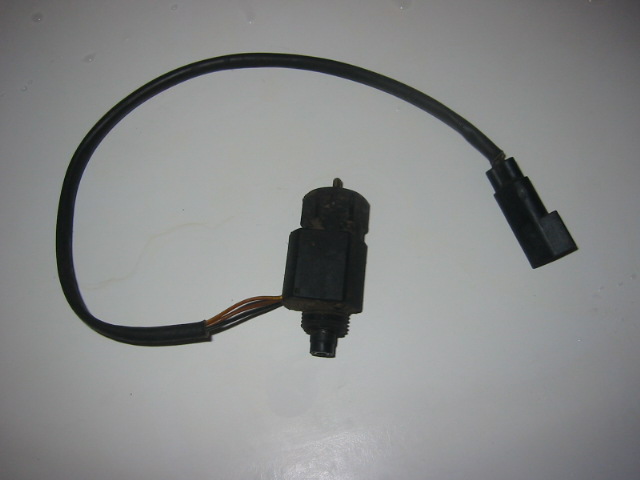

snowdon писал(а):
Дрожит преимущественно в жаркую погоду на скорости от 80 км\ч. Коробка В5 поздняя (сапун сверху, но датчик ЗХ обычный).
И у меня тоже дрожит, но я особо не парюсь. Датчик скорости стоит не дешево, который вворачивается в коробку, так что пусть лучше так.
А вообще мне кажется дело в нем.

В нем, или в его отсутствии. :)
Когда он отсутствует - у тросика скрадывается 3 см длины.
Вообще, от чего дрожь в стрелке? Я так понимаю, что только от неравномерного вращения шестеренки в спидометре.
На эту шестеренку вращение идет от дифференциала, через шестерню спидометра на нем самом, через шестерню спидометра в коробке, через датчик скорости, через тросик.
Дифференциал вращается равномерно. Можно подозревать шестеренки со стороны коробки, но я им верю. В датчике скорости там тоже ниего такого - к штырьку приделан магнит, который эффект Холла в нужном месте возбуждает.
Вот тросик вполне может быть, скажем, утомленным и заедать немного в каком нибудь месте - а поскольку шестеренки его постоянно крутят, то он запружинивает сколько-то, потом усилия набирается, чтобы заедание преодолеть.
Ну или не заедание, а плохой изгиб какой-нибудь.
