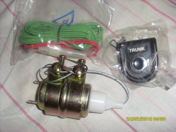

У меня через раз заедал рычажёк открытия багажника.
Решил поставить соленоид и кнопку вывести на торпеду.Только пока ре решил куда именно.
Соленоид подключил через реле,позже подключу к сигнализации.
Фото ниже.
Комментарий к файлу: Купленный в автозапчастях.
SL380002ум.JPG [ 103.14 КБ | Просмотров: 4129 ]
Комментарий к файлу: В комплект входят: провода,соленоид,кнопка и предохранитель.

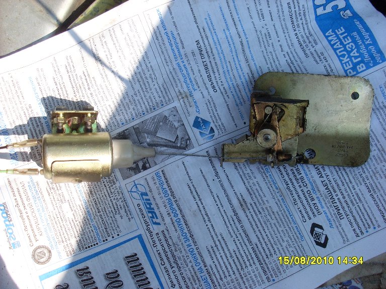

Комментарий к файлу: Соленоид с замком в сборе

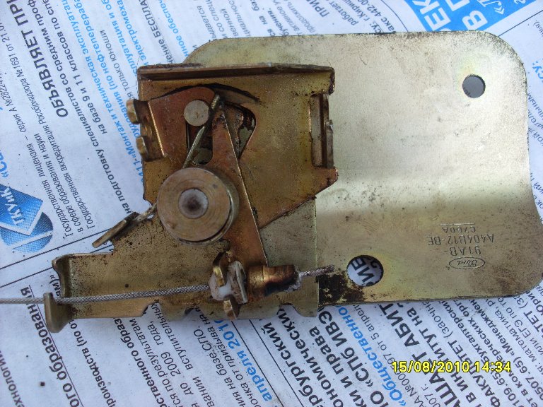

Комментарий к файлу: Тросик обжат и припаян

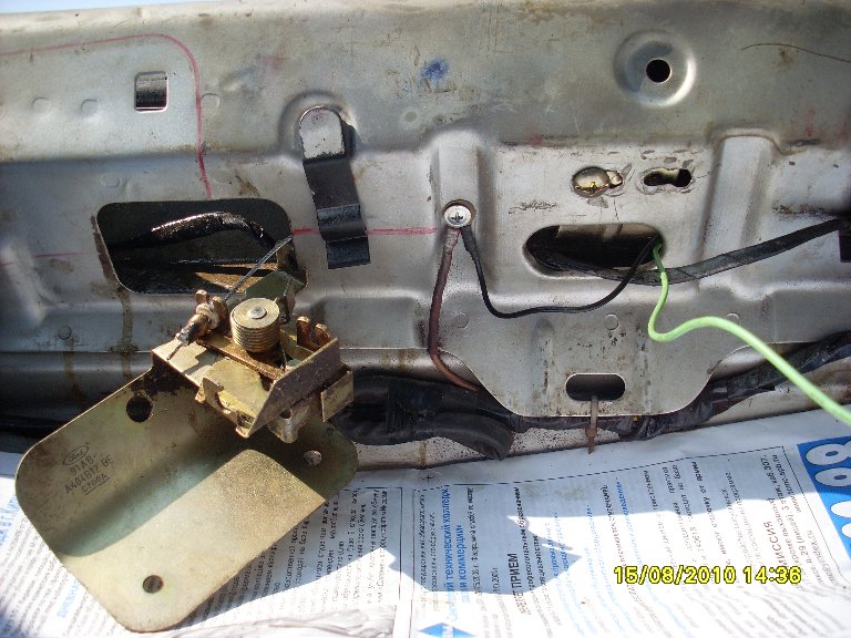

Комментарий к файлу: Соленоид стоит на своём месте
