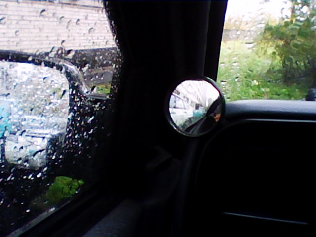

Столкнулся с проблемой: в дождь в левое зеркало не видно нишиша, все в каплях. Тем более ничего не видать в панорамную нашлепку на него. Решение: закрепить панорамную нашлепку в салоне, где ее не заливает дождем. Теперь езжу и удивляюсь, как я раньше-то без нее ездил! :) Вещь копеечная, однако сильно облегчает обгоны.

гы а я уже привык, даже зимой стёкла редко протираю

А я, лопух, обогрев наружным сколхозил....

зеркальце как-то попроще
а можно вот тут подробнее ?
Я спокоен как слоник!
СообщениеДобавлено: Вт окт 27, 2009 12:18
А чего тут подробнее? У нас в деревне Барановичи нельзя купить подкладки-подогреватели под стекло, в столице думаю можно. Потом сымаем стекло, варим в кастрюльке (шоб из пластмасски достать), к задней части клеим нагреватель (лучше заводской, но можно как я - составом для ремонта нитей обогрева), выводим квадратные площадки для контактов (есть там прорези в сваренной пластмассе). Ставим клеммы для проводов в форме Т (ножка для провода, плоской частью между пластмассконй и стеклом, на нарисованную контактную площадку. Опять варим пластмасску, насаживаем на стекло (не забыв поставить клеммы) - или, если пластмасска не налазит обрезаем с пластмасски лишнее, и приклеиваем стекло ПВХ-шкой, протягиваем провода - и готово. При токе 1.5А (сопротивление дорожки подогревателя ~10 Ом) дождь с центра зеркала (70% площади) уходит минуты за 3-4, но это зависит от формы дорожек.
Затраты - 10$ и 3-4 часа работы (с учетом только разборки дверей, провода были протянуты ранее)
Другой вариант - купить с разборки, но с подогревом только электрозеркала, а при размерах эскорта это блажь.
