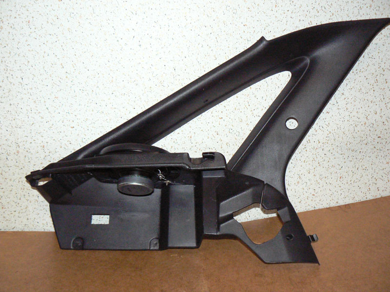

Комментарий к файлу: Вид сверху
P1020283.jpg [ 146.59 КБ | Просмотров: 10151 ]

Комментарий к файлу: Вид сбоку
P1020278.jpg [ 142.35 КБ | Просмотров: 10149 ]

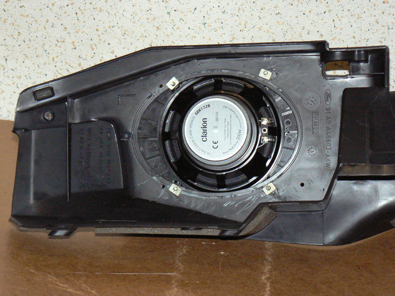

Комментарий к файлу: Вид снизу
P1020281.jpg [ 151.3 КБ | Просмотров: 10149 ]

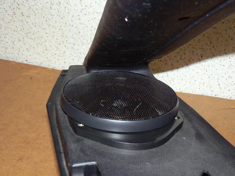

Комментарий к файлу: Общий вид
P1020292.jpg [ 129.88 КБ | Просмотров: 10149 ]

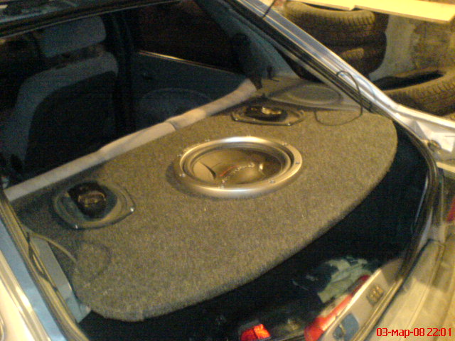

Собрал симпотную музу. Усел прикреплён к спинке заднего сидения к маленькой части на подиуме иначе упирается в пол.
DSC03829.JPG [ 86.33 КБ | Просмотров: 10060 ]

А вот так выглядит теперь полка.
DSC03832.JPG [ 82.45 КБ | Просмотров: 10059 ]

СообщениеДобавлено: Пн мар 03, 2008 23:41
Сообщения: 1339
Сам из фанеры вырезал и обтягивал??

Д78 писал(а):
Да, фанера 20мм, ткань карпет серый, подиум под усел всё тоже самое.
