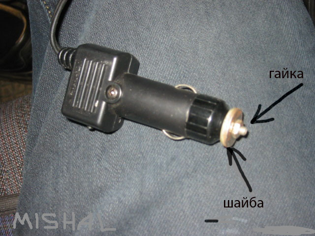

Привет!Купил это чудо техники в Ашане, воткнул в прикуриватель, а оно не пашет, пошел отдал назад, проверить у них негде, слава богу взяли и вернули деньги.Вопрос: если кто то пользуется таким, не возникало ли проблем с прикуривателем, может там нужно что то переделать под штекер, т.к. по идее производитель Россия и может быть не рассчитан на иномарку. Хотя померил длину и конфигурацию штекера с компрессорным, очень похожи.
Ford Escort 1.4 CVH F6F 1991
СообщениеДобавлено: Пн ноя 13, 2006 22:13
Я уже, где то писал об этом.
Там контакты другие, надо было ставить шайбу:
http://pokatili.ru/forum/viewtopic.php? ... F&start=15
Зря отдал.
емеля.jpg [ 106.27 КБ | Просмотров: 5572 ]

Спасибо огромное,так и думал что лопухнулся, поеду при случае снова, слышал кучу положительных отзывов про нее...
