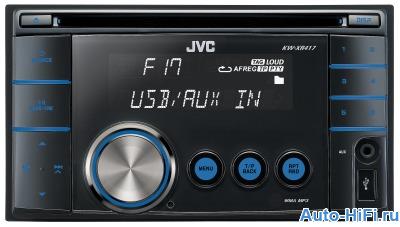

А я себе вот такую втыкнул - http://www.auto-hifi.ru/auto/model.php?mode=KW-XR417EE. Фото и отзыв внизу, под тем-же ником!

Хм, странно....не дает переход с других сайтов. Пойдем другим путем))
kw-xr417ee.jpg [ 17.43 КБ | Просмотров: 4785 ]

machobest, она 2-хдиновая?
Как встала в 1.8-диновое окошко эскорта?

Вот и я о том подумал.. :smile139: У меня на Хонде такая же. Не влезет она в Эскорт

Да 2 din.Не знаю как у других моделей.У меня панель как на фотографиях здесь - http://pokatili.ru/forum/ftopic23626-0-asc-15.php. В моем случае встала как родная.Единственное что пришлось удалить-опорная планка(пластик) которая была под родной Фордовской, и чуток подрезать верх кармана(его для надежности потом зафиксировал самонарезиками).

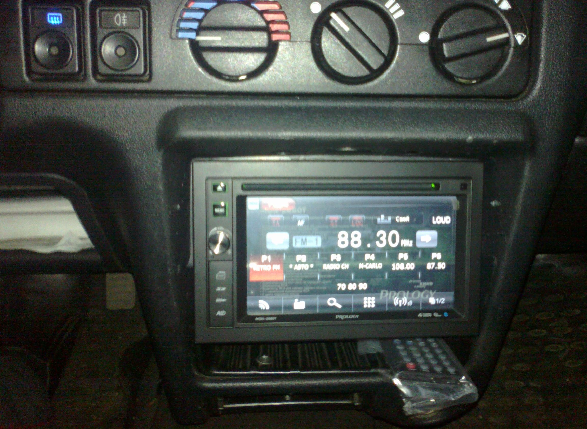

Вообщем буду ставить Prology 2 din

вот :cool:
03092012235.jpg [ 485.36 КБ | Просмотров: 4453 ]

Только вот не пойму, радио как-то плохо ловит и само громкость меняет - то громко, то тихо. Непонятно. ::thinking::

стерео включит выключит соответственно тише громче высоких больше меньше
наверно к штатному проводу антены подклучал?
может у тебя штатная активная антена , тогда должен быть в жгуте проводки к магнитоле проводок на который надо 12в подавать

антенна активная, она включается когда я магнитолу включаю.
