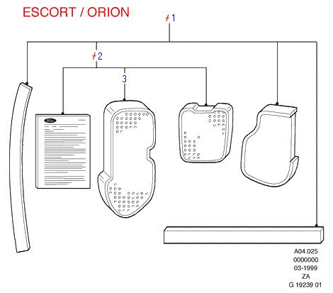

Оказывается, есть такой комплект "Салонный фильтр для Эскорта 90-95 без кондиционера".
Выглядит он так.
Microcat - ZAA04,025 FILTER KIT - INTERIOR AIR INTAKE.JPG [ 22.4 КБ | Просмотров: 5716 ]

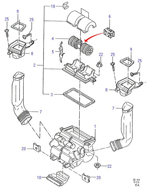

Мой отопитель выглядит так. Отопитель FA выглядит точно также, только добавляется еще одна прокладка 3A.
Microcat - A04,041 HEATER COMPONENTS.JPG [ 52.23 КБ | Просмотров: 5714 ]

Куда засовывать фильтры из этого комплекта я не представляю.
Насколько я понимаю, вентилятор забирает воздух из четырех круглых отверстий по бокам своих турбин.
Можно попробовать поставить мапковский фильтр между вентилятором и кузовом (На рисунке это будет между элементами 1 и 2).
Но нужно знать его размеры и размеры отверстия.
Отверстие я сегодня постараюсь замерить.

Точно точно.
Померил я дырку в кузове для воздуха, дырку в печке и дырку в вентиляторе.
Между вентилятором и кузовом поставить ничего не получится. Там не одна продолговатая дырка, а две квадратных и посередине перемычка.
Между кузовом и печкой можно поставить фильтр. Но это уже изнутри (т.е. снимать печку).
Там размеры прямоугольника примерно 11 на 31 см.
Можно также поставить фильтр в печку (там дырка поуже, чем в кузове почему-то: 7,5 на 29 см) Но тогда непонятно, что его прижмет.

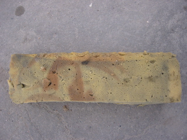

У меня на 99годе, печка другая стоит.
Я пока, вместо фильтра вставил кусок паралона...
Комментарий к файлу: паралон вместо фильтра
IMG_1655.JPG [ 90.71 КБ | Просмотров: 5660 ]
Последний раз редактировалось Mishal Чт апр 26, 2007 22:49, всего редактировалось 1 раз.

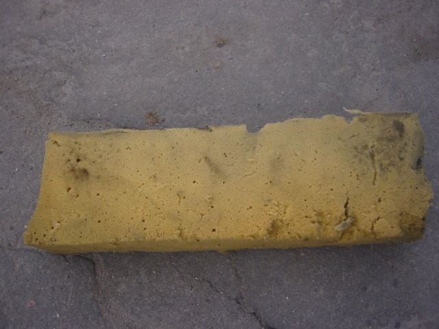

СообщениеДобавлено: Чт апр 26, 2007 22:49
Сегодня решил вынуть паралон. Он сильно снижает поток воздуха и даёт напряг моторчику вентилятора.
Заменил его на несколько слоёв ткани.
Комментарий к файлу: Паралон из печки.
Стоял 1 месяц.
На нём видны следы от слоя пыли.
IMG_1654.JPG [ 110.77 КБ | Просмотров: 5658 ]
