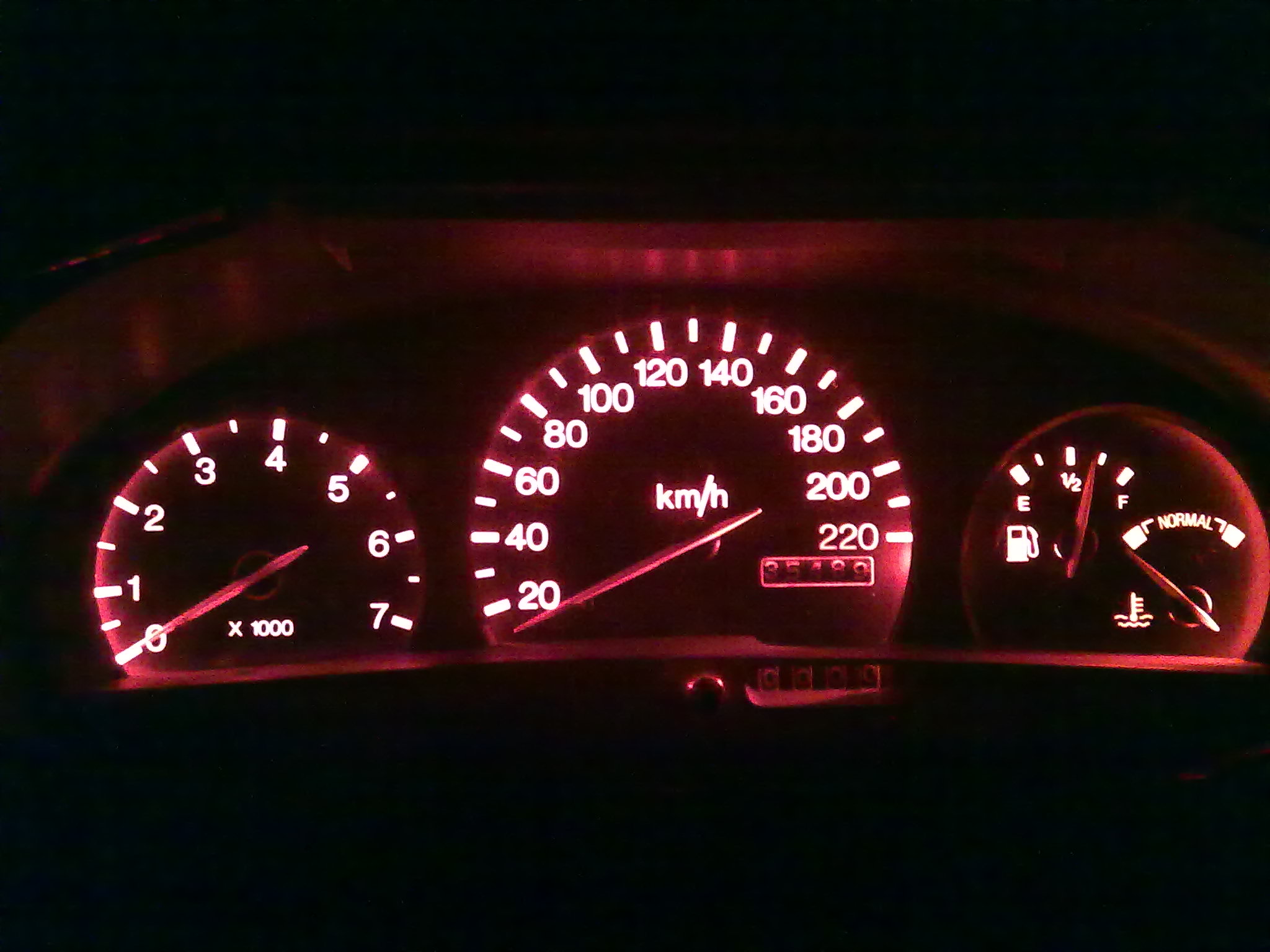

ЗЫ на фотке спидометр может казаться ярче из-за смаза - с рук снимал с секундной выдержкой. А так как цифры на нем большие, то их яркости больше и добавилось при смазе. Тут побольше фотка: http://photofile.name/users/wild_creator/150177059/157623160/full_image/
Нет, я и на других это раньше заметил, с фиест форума, даже на голубых... Просто суммарная площадь рисок и цифр больше всего у спидометра... ток уменьшать буду...

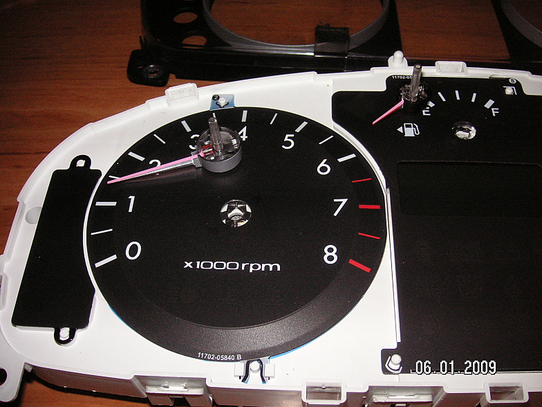

Вот намек на метод подсветки стрелок (штатно в хундае). Сами стрелки изготавливаются из оргстекла (найти не проблема), полируются, и в нижней части (которая к шкалам) красится. Самый гемор, это аккуратно вывести световод (из того же оргстекла) под ступицу стрелки, чтобы ее подсветить, причем сам диод тоже надо куда-то поставить, у эскорта с этим проблемы, выручает только СМД.
