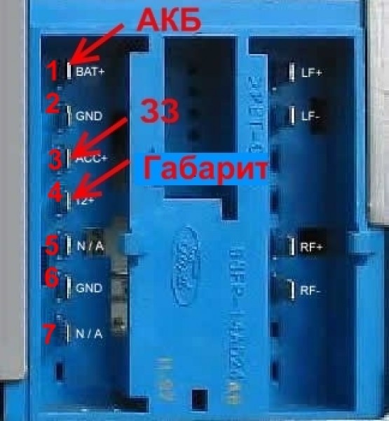

Подскажите пожалуйста про подключение магнитолы, на мою машину. За все 12 лет там ни кто не удосужился заменить сток на что-нибудь более интересное.
Вот нашёл схемки: http://www.tehnomagazin.com/Auto-radio- ... nector.htm
У меня модель 4000. На всех магнитолах на питание идёт меньше проводов, а тут аж целых 3 плюса. Куда там коннектить новую?

APEX писал(а):
Может мне кто-нибудь ответить на этот простой вопрос.
Ну чего ты раскудахтался? Где ты там 3 плюса по питалову увидел? Обычная схема.
С массой всё понятно?
Исчо вопросов?

Что значит "где"? По моей ссылке, фотография аналогичного разъёма, с подключением 4 динамиков. Вот на ней, как раз все три коннектора, отмеченные вами красными стрелками, помечены, как +12. Вот это меня и смущает.
По сему вижу, что нужный плюc это верхний. Тот, что под номером 33, зачем?
p.s. возник новый вопрос, в связи с вашим ответом - у меня, что, получается, стоит активная антенна или я, что-то не так понял?
p.p.s. Ford продаётся.
СообщениеДобавлено: Ср июл 21, 2010 2:57
Провод от Замка Зажигания это ЗЗ. Активность антенны выяснить можно по количеству проводов к ней. Учитывай что разъем у фордовских магнитол общий, а форды и магнитолы по начинке разные, причем у эскортов антенны не активные и без моторов.
ЗЫ. Там еще по-моему провод от габаритов (черно-рыжий тонкий) есть.
Нет не получается. Creator прав. Я в ТИС сползал. Внес изменения к разъёму в предыдущем посте.
Распиновка по цвету проводов такая:
1. АКБ Оранжевый/черный(1,5квадрата)
2. Масса Черный/зеленый
3. ЗЗ Желтый/зеленый
4. Габарит Оранжевый/черный(0,75квадрата)
5. Не используется(сигналка)
6. Масса Черный/зеленый
7. Не используется(активная антенна)
