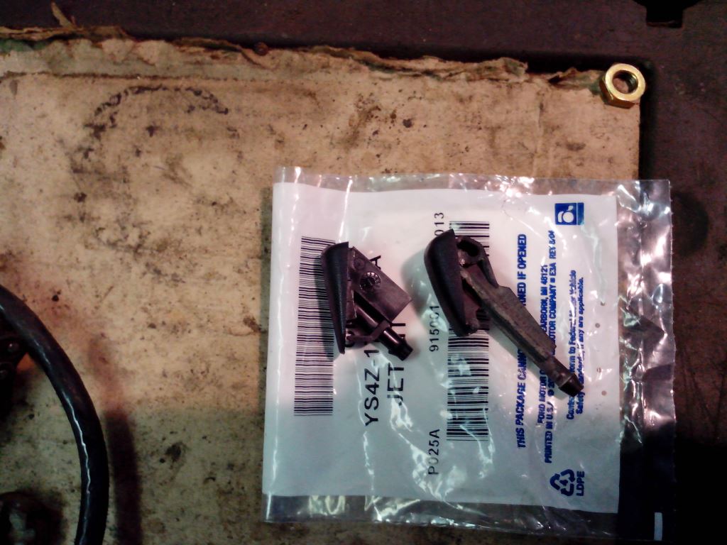

Я сегодня тоже установил такие. YS4Z17603EA которые.
Вот разница их с родными:
Вложение:
IMG_20130315_182358.jpg [ 118.29 КБ | Просмотров: 9603 ]
Пришлось немного переделать тройник и шланги из-за того, что эти веерные форсунки короче и штуцер прячется в капоте.

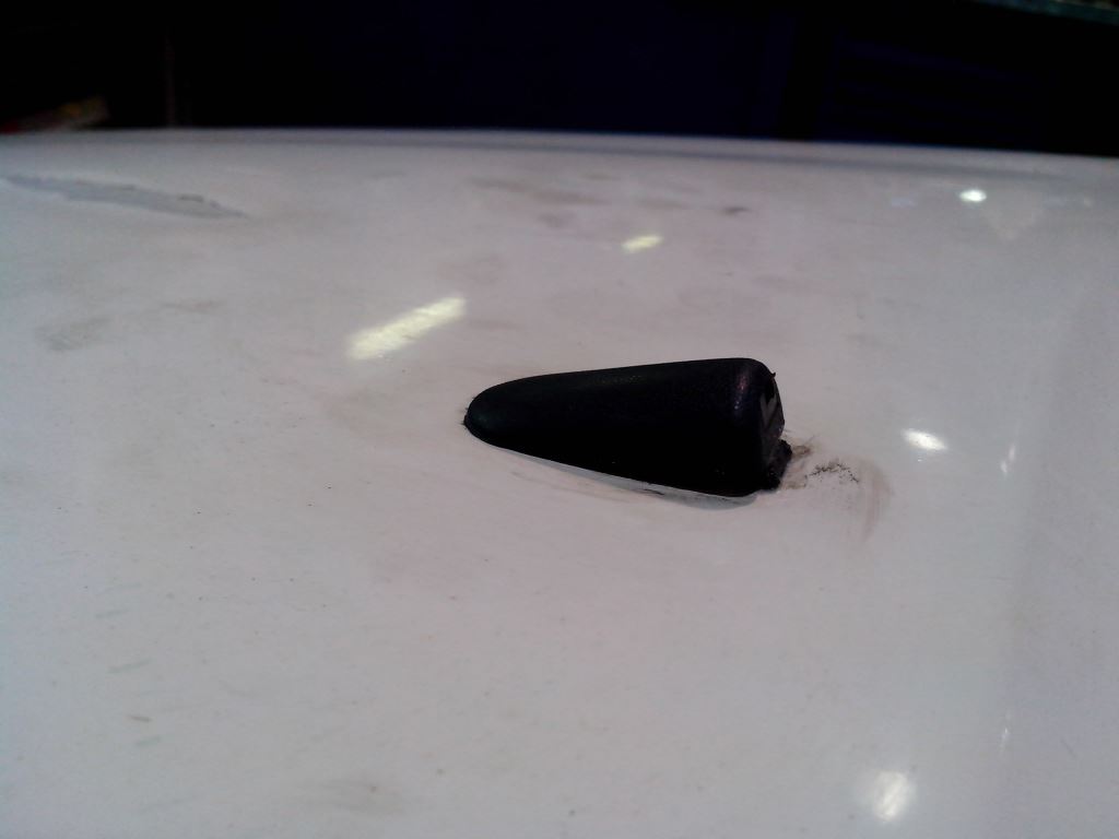

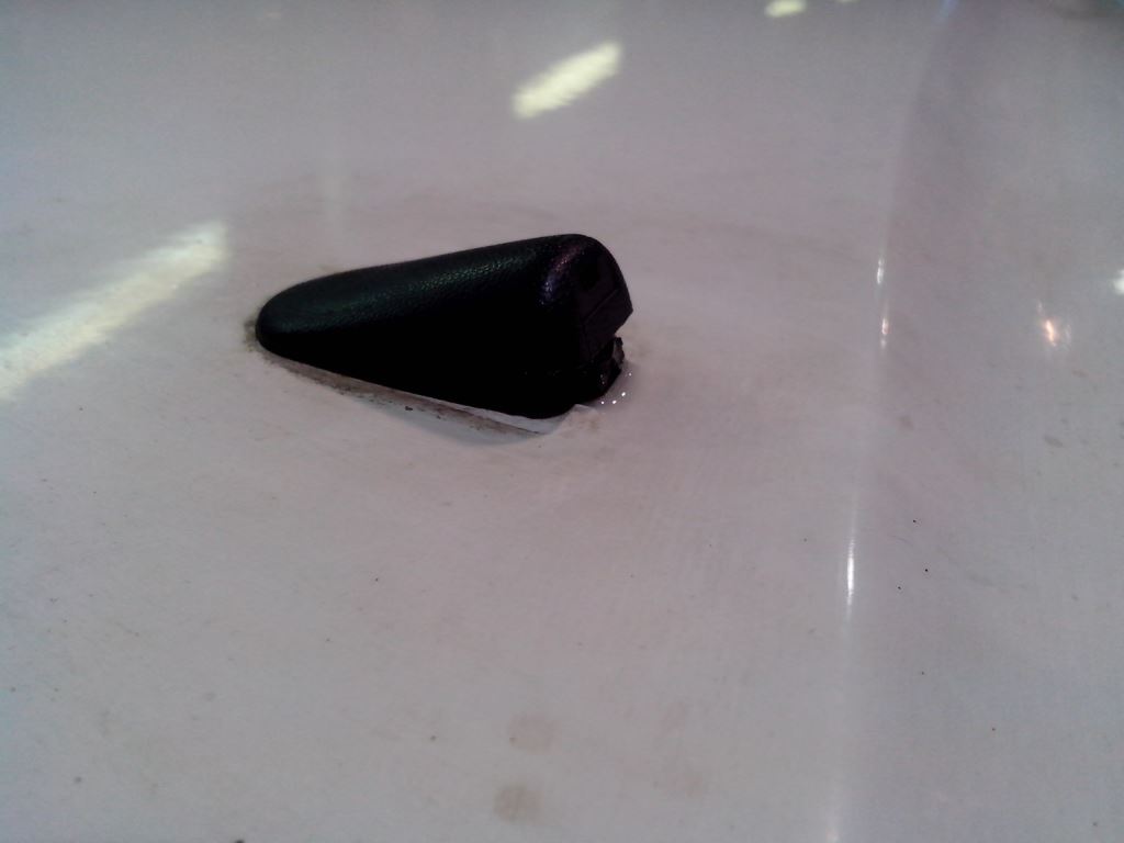

Когда поставил, неприятно удивился тому, что очень низко они льют, даже ниже, чем у Tiger199. Поэтому решил их приподнять, для чего немного подвытащил из капота, всунул резиночку (кусочек шланга омывателя, разрезанного вдоль) и капнул на нее суперклея, чтоб не вывалилась. Появилась небольшая щель между капотом и форсункой, но она на скорость не влияет.

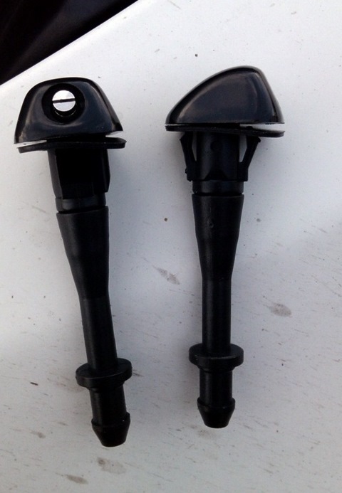

Вчера поставил универсальные веерные, по 20 рублей купил, а они немного меньше в основании, как лучше заделать оставшиеся щели?
