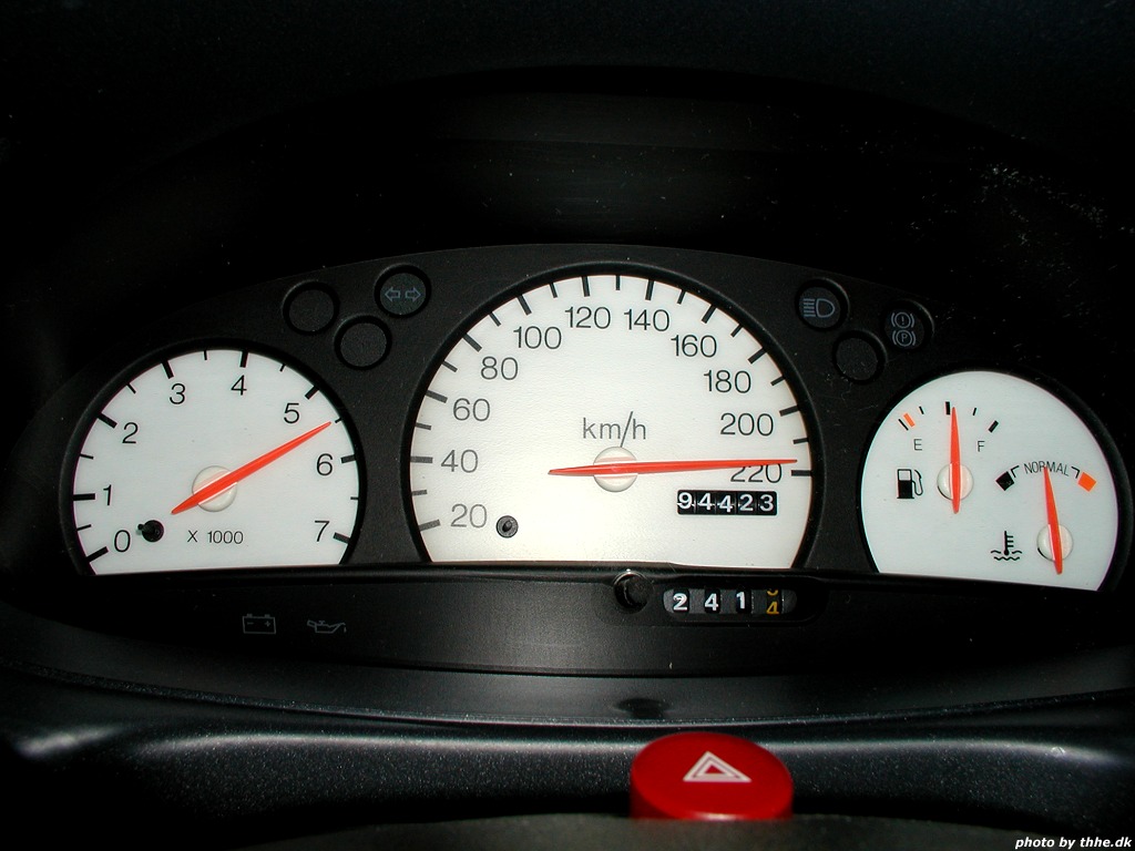

Натали,для тебя вот такая приборка
Ford_Escort_1,8_216km-t.jpg [ 148.46 КБ | Просмотров: 4205 ]
СообщениеДобавлено: Ср июн 17, 2009 21:30
Да-да-да... скорее хочу, нежели нет, и совершенно необязательно белую. Это от машины с более шустрым двиглом, я так понимаю. А примерный уровень цен? ::thinking::

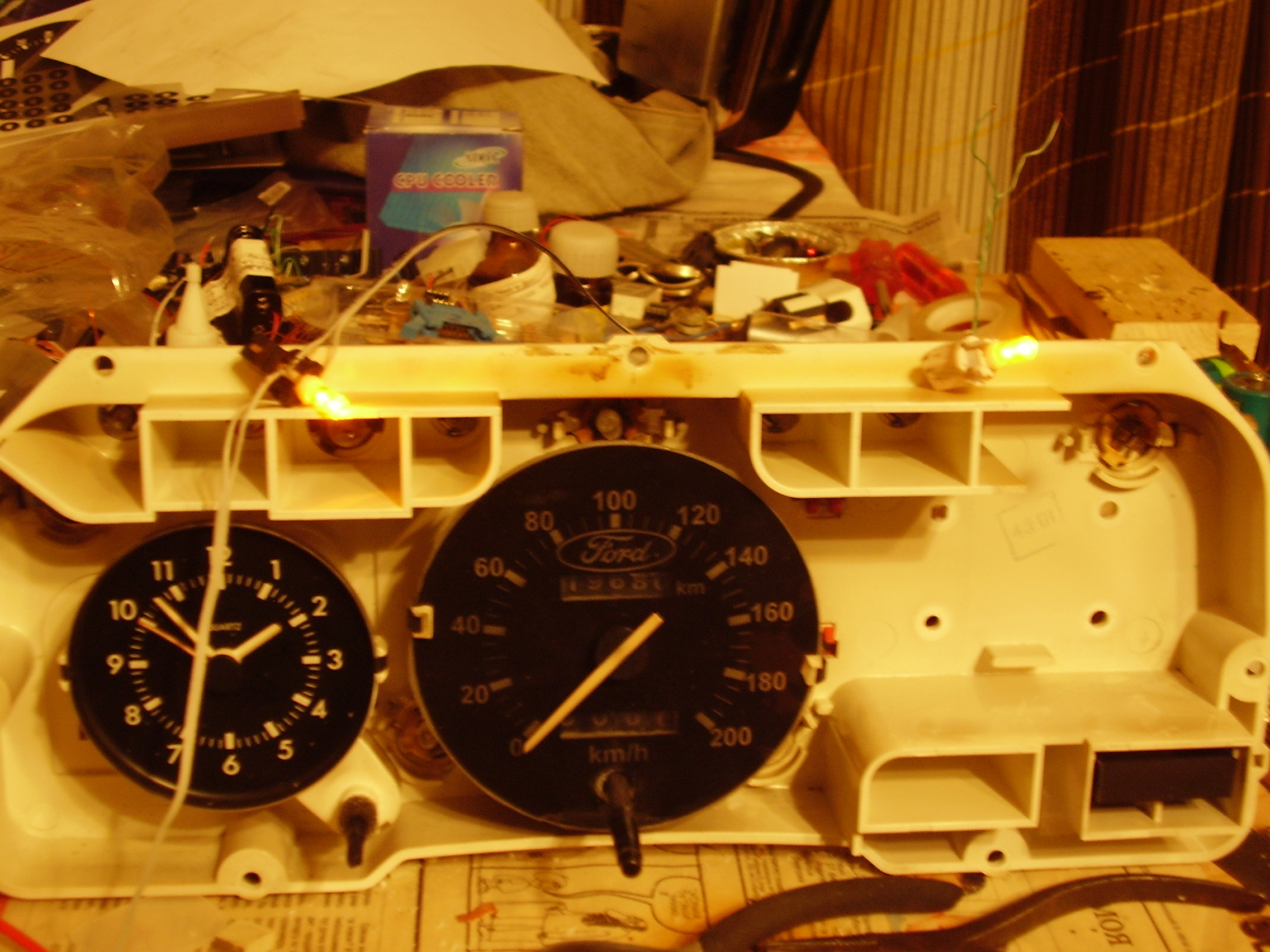

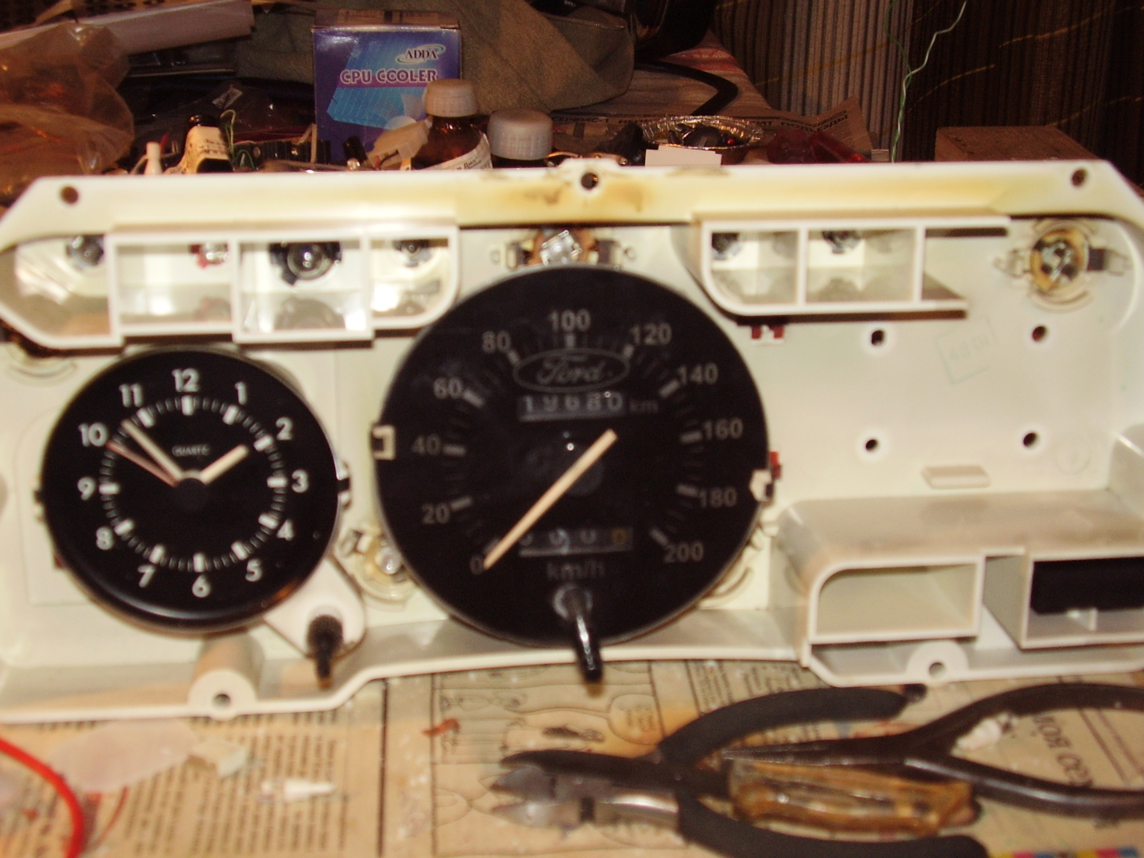

Стрелки - были идеи сделать раздельные индикаторы поворотников лево-право, у меня одна лампочка в приборке, не сделал.
Делал - печатал лазерником на прозрачной пленке и потом эту пленку на молочно-белый пластик клеил.
Получилось неплохо, но два минуса :
- мой лазерник дает слишком тонкий слой, просвечивало, пришлось печатать дважды и склеивать два листа, муторно это.
Второе - надо искать матовую пленку, глянцеавя под определенным углом бликует, мешает. Это лечится, если приклеить пленку печатью наружу, но у меня изза двухслойности обе стороны получились глянцевые.
Есть идея дойти до плоттерной резки, там есть красивая черная матовая пленка, смотреться будет великолепно.
Фотки есть процесса только, результат сфоткать не сложилось, может попозже. Шкалы получились не слишком яркие (для сравнения - на часах шкала родная, туда мой пластик не поместился по толщине), поэтому я привесил светодиоды на зажигание - потребление невелико, а приборы видны гораздо лучше. При включении габаритов зажигаются еще светодиоды. Кстати, перестал забывать габариты днем - подсветка хорошо видна, замечаешь пока вылезаешь из машины.
PA310247.JPG [ 838.97 КБ | Просмотров: 4194 ]
PA310246.JPG [ 835.98 КБ | Просмотров: 4194 ]

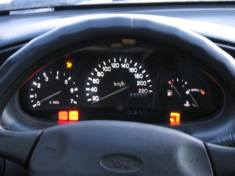

Дело было вечером, делать было нечего...

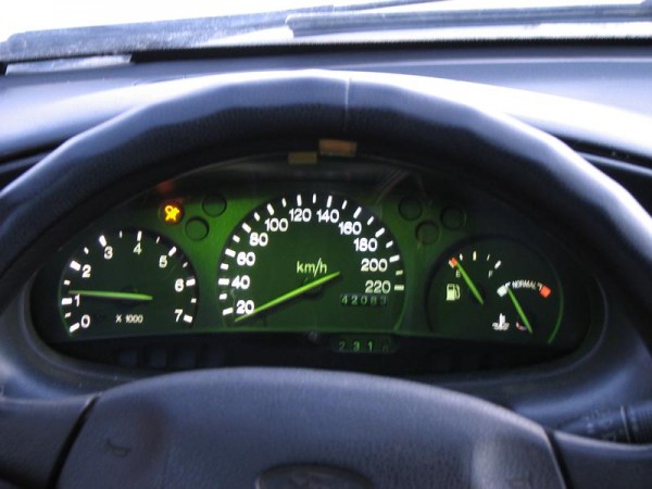

Ford Escort Zetec 1.6i 16V 96г.в. универсал

А что красиво и по глазам не лупит :lol:
в реале цвета более насыщенные, слева и справа синий, фотик не передал, только купил, так что ещё с режимами не разобрался

Шурик_Я , неплохо.... расскажи, какие осветительные элементы использовал и т.п. :)
ESCORT mk7 1997, 1.3 карб., седан.
Если в вкратце, то началось всё с замены подсветки часов, на синюю светодиодную. Результат вдохновил и захотелось сделать так же для приборки. Но когда её разобрал вдруг обнаружил, что шкалы приборов напечатаны так, что допускаю их подсветку не снаружи как реализовано, и изнутри. Тут уж меня и понесло, закупил синих и для разнообразия белых 3мм светодиодов на 12 вольт, т.к. они были не рассеивающие спилил надфилем им линзу и приклеил. После испытаний оказалось, что после такой модернизации не видно стрелок в темноте, пришлось их красить флуоресцентной краской, сначала синей, не понравилось перекрасил в жёлтый и подсветил их УФ светодиодами.

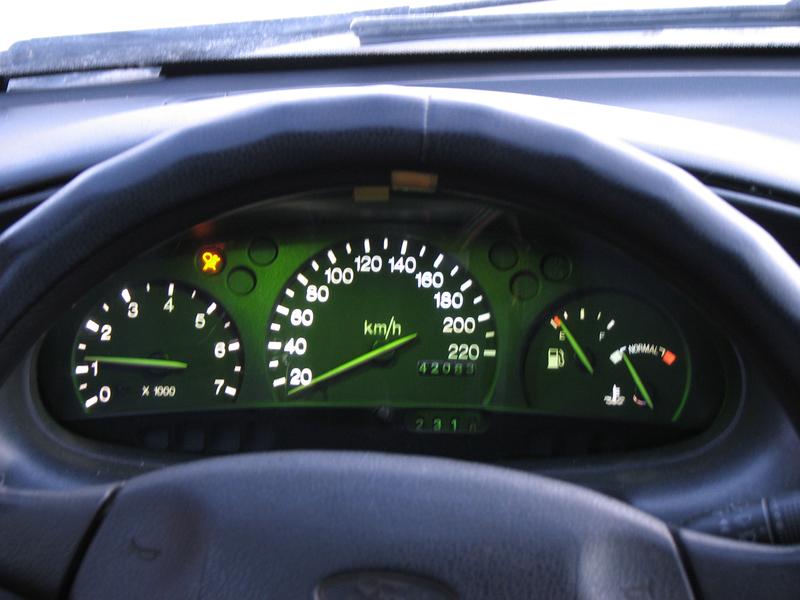

Вот и я наконец сподобился зафоткать. Сорри шо без марафету - пол салона нету, в багажнике проводов полкилометра для установки, так что как доделаю все, так ужо и фотосессию проведу. У меня два варианта - дневной, когда все это достаточно ярко чтобы на ярком солнце в глаз не приходилось присматриваться, и ночной - при включении габаритов все лишние подсветки (указатель давления масла, ГПС, магнитофон, панелька с градусниками и ЦБ радио) притухают до общего уровня освещенности в машине - не нужно мучаться со слишком ярким свечением. Использовал кучу последовательно включенных светодиодиков от битых телефонных дисплеев, запитанных от кренки, вставлял в торец прозрачного основания шкал и за ними, шоб максимально равномерно подсвечено было.
Instr_day.jpg [ 51.14 КБ | Просмотров: 4196 ]
Instr_night.jpg [ 48.98 КБ | Просмотров: 4191 ]
Ага...вот это правильный вариант... но вторая фотка как-то не катит... ИМХО убирать надо зелень...
Сам бороздю просторы инета, хочу сделать псевдооптитроник и поменять подсветку в кнопках соответственно на белую...
Одна проблема, если делать по уму, надо много светодиодов в СМД корпусе и ставить драйвер... причем отдельно на спидометр и тахометр... я уже обратил внимание на других фотках, что спидометр визуально ярче выглядит(из-за площади цифр)... и со стрелками шаманить нужно - типа фокусовских с красной подсветкой хочу... воопчем идей много...а...нету у нас ни разборок нормальных...ни нормальных радиомагазинов...
СообщениеДобавлено: Чт янв 14, 2010 16:23
На самом деле вторая фотка пересвечена, а первая недосвечена. В действительности все смотриться красиво и ненапрягающе. Типа как если стандартной подсветке контрасту добавить - красиво выглядит если включить зажигание при включенных габаритах - типа как шкалы проявляются из зелени. Просто некогда было фот настраивать - ехать пора было. Да и переделать там еще кой-чего надо. По светодиодам - мастерские GSM, там со старых тел их можно ведрами снимать - никому не нужны. По поводу яркости - мой спидометр не выделяется, но это ценой множественных переставок светодиодов при монтаже. Со стрелками шаманство неудобное совсем, хотя изготовить их прозрачными достаточно просто - там не очень сподручно изнутри подсвечивать, разве только монохромным с основной, а цвет самой стрелке придать.
