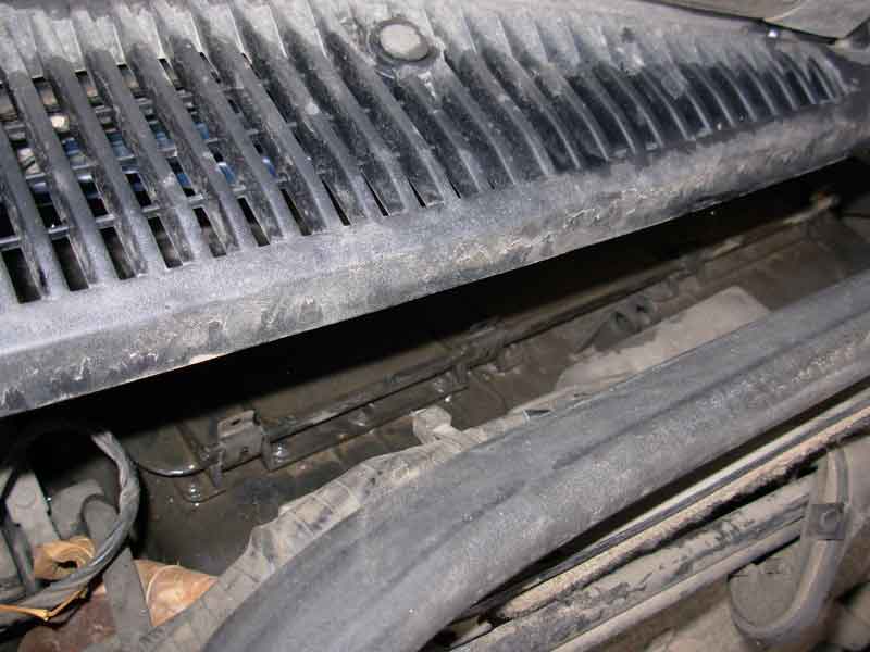

Отфоткал.
Вот так выглядит с неснятой крышкой:
ish1.jpg [ 35.56 КБ | Просмотров: 7015 ]

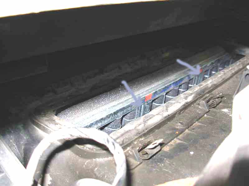

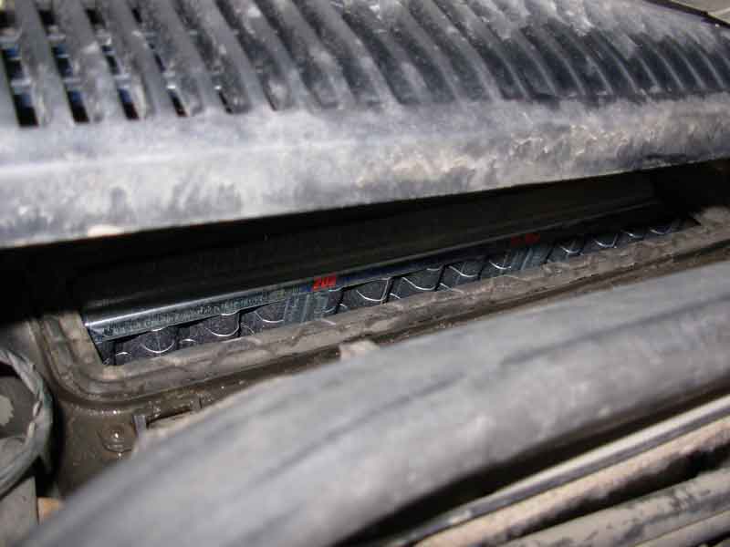

Со снятой крышкой:
ish2.jpg [ 25 КБ | Просмотров: 7013 ]
Ford Escort 97 1.8 TD (RVA)
Microcat 2009
Ford TIS
СообщениеДобавлено: Сб дек 23, 2006 17:11
Сообщения: 1643
Откуда: МО, г. Юбилейный
В перспективе :)
Стрелочками показаны "секции" фильтра.
ish3.jpg [ 53.66 КБ | Просмотров: 7012 ]
Microcat 2009
Ford TIS

СообщениеДобавлено: Сб дек 23, 2006 23:48
Iggi1981 писал(а):
...Тока вот я еще радиатор вижу у себя, и прямо перед ним встает фильтр...
А у меня машина без кондея, и радиатора (наверно это испаритель)там нет.
Не получится, что такой фильтр провалится внутрь?
Так же, внутри этот короб весь ребристый. Я не помню, что там есть специальные наравляющие .
Будет ли фильтр прилегать к стенкам плотно?
Надо там поглядеть внутри по-внимательнее...

Провалиться не должен, у меня то он к радиатору (испарителю) не прилегает плотно... Но не верю я, что делали разные короба под кондей и бескондейные машины... Исследуй с фонариком пространство :)
