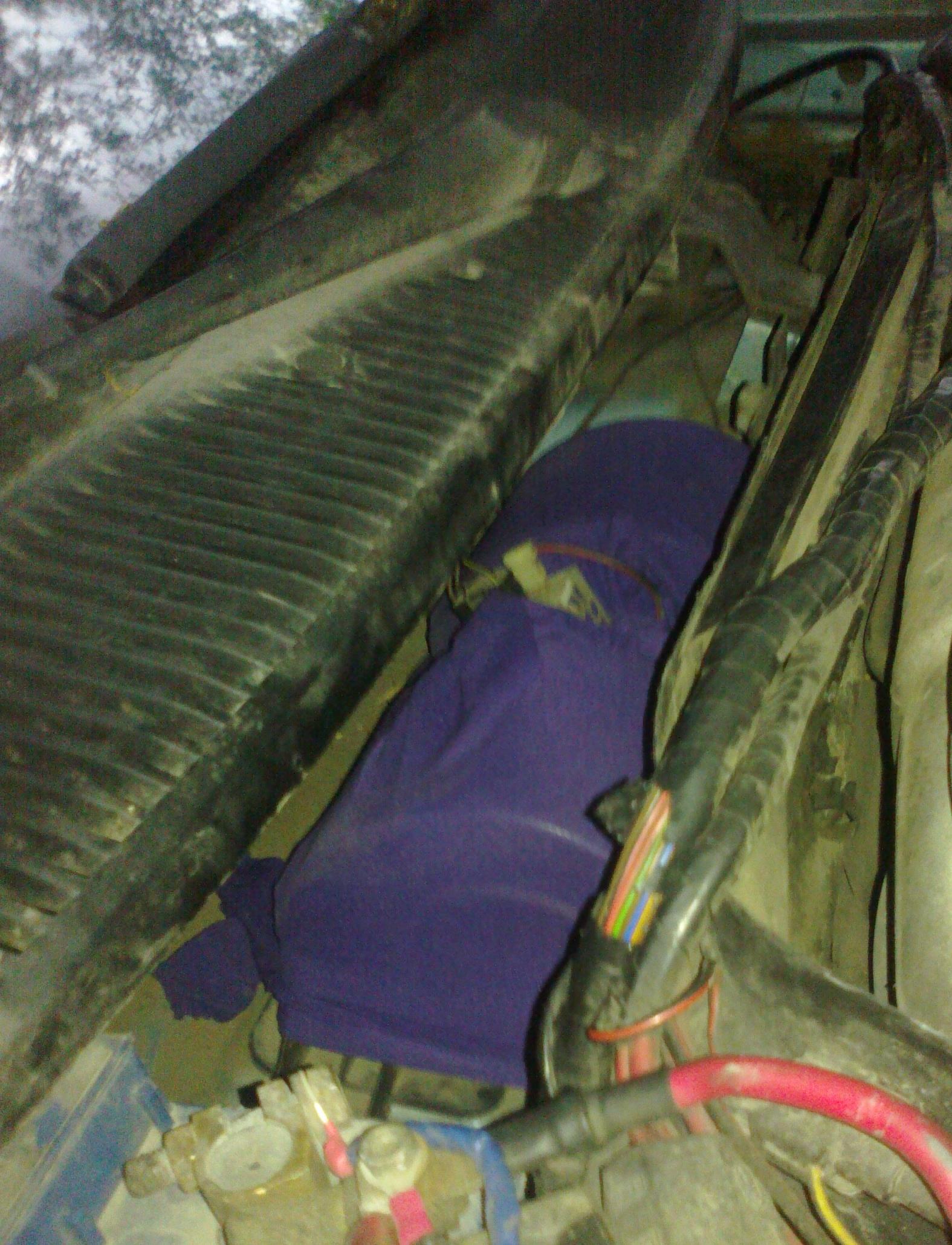

чувствую придется колготками обтягивать короб вместо фильтра
А я по началу паралон простой вставлял. Он хоть задерживает пыль и песок.

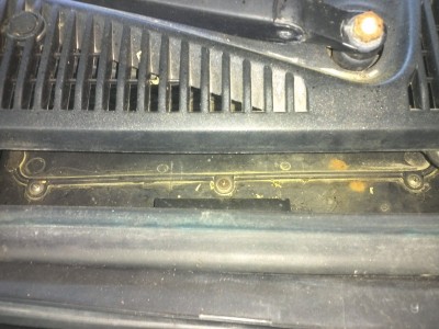

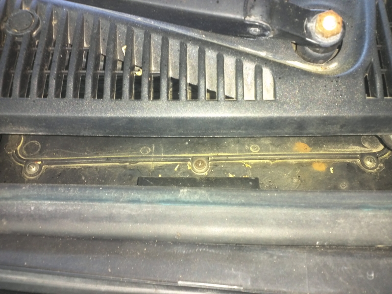

у меня это отделение под салонный фильтр ( под дворниками) на четыре шурупа закручено, видно что защелки там не предусматривались, как так ?
p.s.машина с кондишкой.
Ford Escort 1995 1.6L Zetec , МКПП , hatch , Ghia , Tourmallard Green (потихоньку привожу в порядок)
СообщениеДобавлено: Ср май 02, 2012 15:19
taxfree , фотки нет? Вообще, в 95 году - должно было быть.

на слово мне не верите ? :lol:
в пятницу буду у машины, сделаю фотки :cool:

фотки
IMG375.jpg [ 227.45 КБ | Просмотров: 8826 ]
IMG373.jpg [ 330.39 КБ | Просмотров: 8826 ]

СообщениеДобавлено: Чт май 03, 2012 23:47
taxfree, конструкция похожая, только крышечка какая то жиденькая, тоненькая и крепится саморезами. Не понятно, по концам она расплавлена, что ль?
В принципе, если её снять, то там должно быть место для фильтра.
Наверно, чтоб до саморезов добратся удобно было, верхнюю решётку и дворники снять придётся.
::thinking::

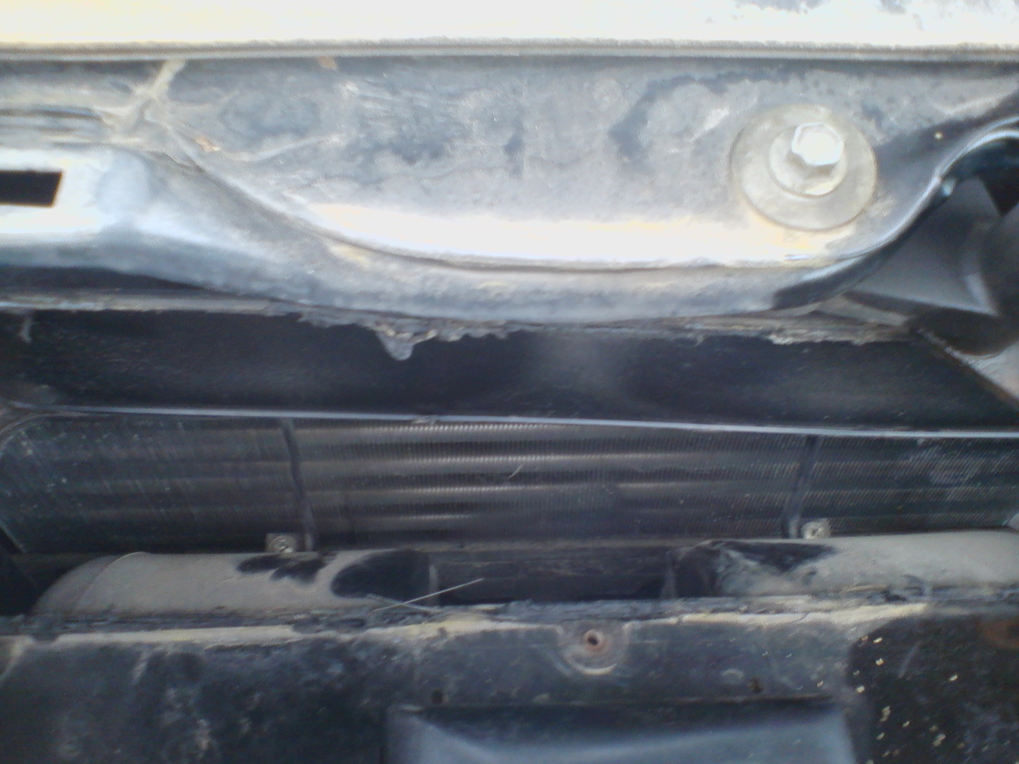

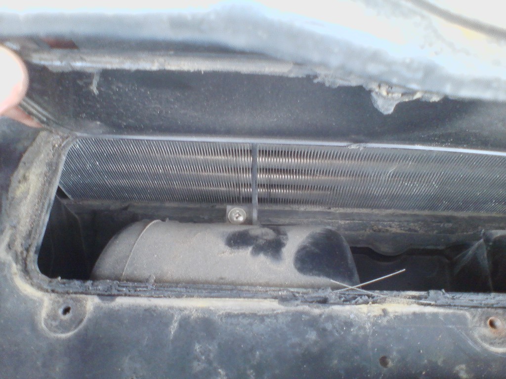

::thinking::
не расплавлена, а промазана мастикой какой-то :)
снял я эту крышку довеча , касеты там никакой нет под фильтр, похоже что фильтр там и не предусматривался :lol:
PIC-00003.jpg [ 188.33 КБ | Просмотров: 8816 ]
PIC-00004.jpg [ 480.22 КБ | Просмотров: 8818 ]

СообщениеДобавлено: Пн май 07, 2012 11:57
Сообщения: 1805
имхо странная конструкция

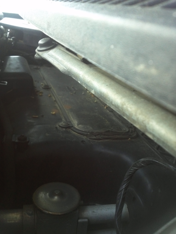

СообщениеДобавлено: Вт май 08, 2012 23:45
Видимо, в 96г. были изменения печки...
СообщениеДобавлено: Вс май 13, 2012 19:34
Сообщения: 1805
Я вот так сделал
12052012140.jpg [ 439.64 КБ | Просмотров: 8795 ]

а,на счёт руки в кровь .надо снять поводки дворников и решётку тогда легче будет...
