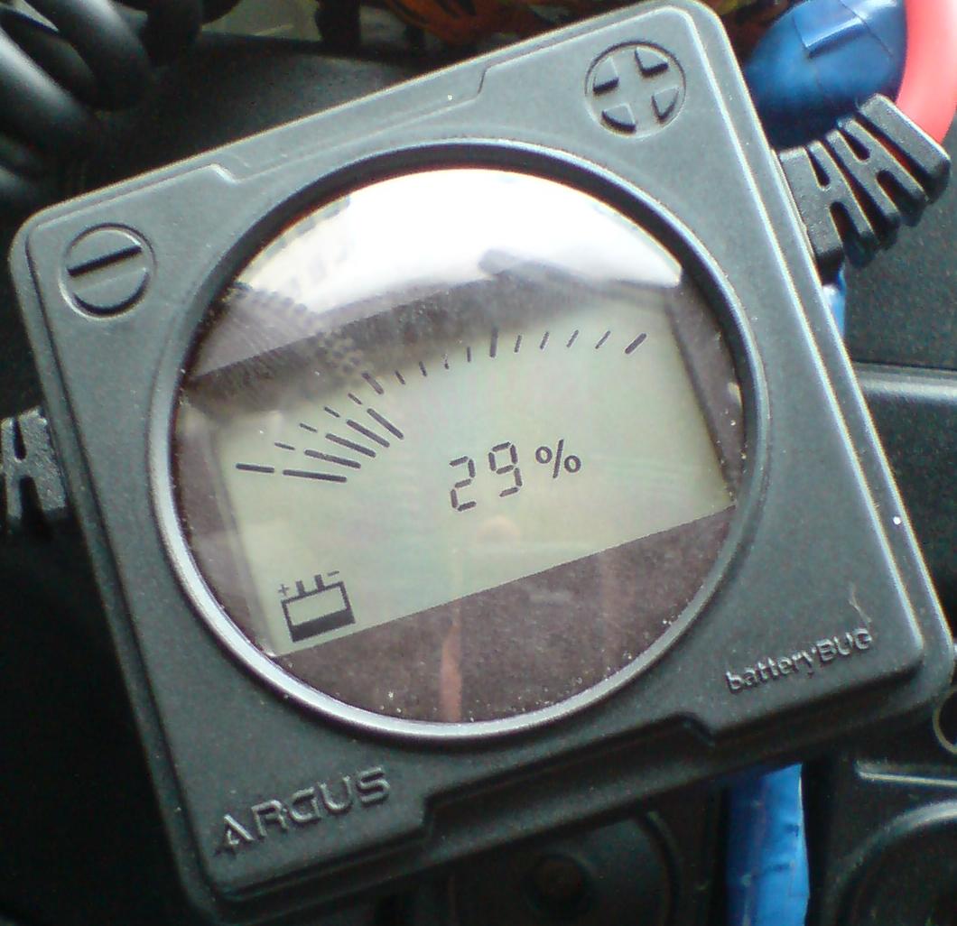

СообщениеДобавлено: Сб фев 04, 2012 16:38
Сообщения: 1805
Вот показывает текущее состояние АКБ

СообщениеДобавлено: Сб фев 04, 2012 17:05
:bye: :bye: :bye:
Ты ваащета мои посты с самого начала внимательно читал?
Те же самые вольты, только в %... :smile70:
Я тебе открою исчо одну страшную тайну - стрелочный вольтметр это вовсе не вольтметр, а милиамперметр, шкала которого пропорционально проградуирована в вольтах...
Да, физику тебе неплохо было бы покурить...
СообщениеДобавлено: Сб фев 04, 2012 17:14
Сообщения: 1805
Только при одном и том же напряжении (разные АКБ) - показывает разные проценты.

СообщениеДобавлено: Сб фев 04, 2012 17:23
Всё, я устал... вот это для кого Creator писал:
Потому как любой косяк с проводкой, стартером, или мотором приводит к неверным показаниям. Следовательно, шкале верить нельзя.
Пересмотри ролик внимательно.
А раз купил девайс, ставь и радуйся... но помни слова Creatora...
СообщениеДобавлено: Сб фев 04, 2012 17:50
Грубо говоря, если ты в -20 три дня заводил машину с выжатым сцеплением, и твой прибор показал 70% (чего? лаптей?), то при запуске без сцепления он тебе скажет что АКБ сдох, хотя это и не так. Для полноценного теста в таких условиях необходим амперметр, которого в твоей коробке нет. Это просто атмега какая-нибудь с ЖКИ индикатором, обвесом АЦП, и 7805 в питании. А в атмеге статистического рода алгоритм. Цена сему - $15. А учитывая косячность принципа - $5. А это и есть пачка сигарет.
ЗЫ. В профессиональном измерении состояния АКБ меряется целая куча параметров, таких как ток утечки, внутреннее сопротивление (расчетная величина), вольт амперная характеристика хотя-бы в трех точках каждого цикла как заряд так и разряд , температура в простое, изменение ее при заряде, и разряде - для всего этого есть вещи вроде CADEX'ов.
При ручном измерени если доступны ячейки - банки, то обязательно промеряется напряжение каждой банки (в автомобильных для этого щуп опускают в пробку каждой банки в электролит), если есть пробки, меряется плотность электролита. И это все позволяет только судить о текущем состоянии АКБ, а ведь есть еще способы тренировки и ремонта АКБ, которые позволяют привести казалось-бы дохлую батарейку в рабочий вид. Просто быстрый ремонт АКБ невозможен, поэтому непопулярен.
