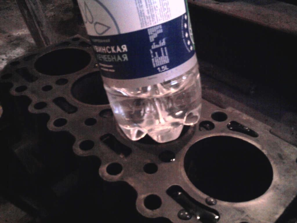

так всё-таки что действительно более правильно с точки зрения удобство+эффективность? ....блок? голова? картер?
ESCORT mk7 1997, 1.3 карб., седан.
СообщениеДобавлено: Чт ноя 19, 2009 17:34
Наверно картер.
СообщениеДобавлено: Чт ноя 19, 2009 20:24
Сообщения: 590
Лучше всего не лезть в блок совсем, а подключить снаружи в малый круг тосолообращения эл. насос и ТЭН. Тогда будет и равномерное распределение тепла по двиглу, и в салоне тепло будет, если моторчик печки включать.
Escort-IV 1.3 OHV карб VV '88
СообщениеДобавлено: Чт ноя 19, 2009 20:29
Вот имено, что сюда нужно ставить насос, эх, хотел же я у соседа снять с девятки, все равно он её по запчастям распродал.
СообщениеДобавлено: Пт ноя 20, 2009 3:09
Ну вы бодягу развели... :lol: Как лучше...
Я же говорю про штатное место - раз шведы под ГБЦ заточили ТЭН, значится там оно и есть.
в двигатель полезет не больше 1,5 литра максимум
Точно? Литр в радиаторе, литра 2,5 в бачке и его патрубках. Если 1,5 литра в двигле, то где остальные 2,1 литра?
И даже пусть 1,5 литра в двигле, всеравно он очень долго нагревается даже в ГБЦ - чугуний есть чугуний... :-(

единственное, что я для себя ещё не понял - это то, где можно заказать данную ерунду :)
я, наверно, поставил бы в картер, т.к. для меня это проще сделать "на столе" (у меня просто есть второй двигатель для моего эскорта точно такой же, который я урвал по дешевке, так что если требуются какие-либо вмешательства, то я, например, сниму картер с него сделаю все внедрения в него сразу, и поменяю, а целенький поставлю на запасной двигатель :) ) ....плюс моторчик и всё такое..
а возможна ли установка тэн'а и в картер, скажем, и подогрев системы охолождения?
Вот, специально залил в блок воду из полтарашки, даже в ней осталось.
Фото0231.jpg [ 180.29 КБ | Просмотров: 3995 ]
