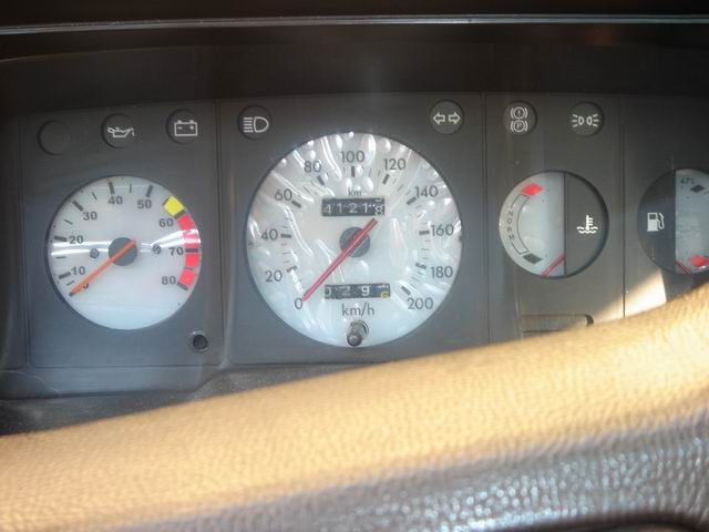

Вот я бы тоже от тахометра не отказалась бы... :???: а электрических переделок не много?
Никаких переделок.\вынимаются часы,на это место ставится тахометр.\питание на тахо от контактов часов +12в,а сигнальный провод кидаем на катушку.Всё.

Всмысле донце приборки? Надо просверлить два отверстия под ноги(резьбовые под гайки) тахо.Там как раз получается безболезненно для дорожек,ну а если и чего,то её пропаять можно.
Щас этот мой тахо ХоХа юзает на своём Орионе.
Вот так она смотрелась у меня вместо часов.Вот только плёнка ховно оказалась(повело её)
