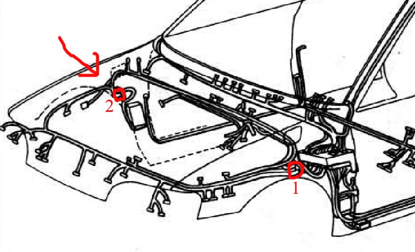

Афоня писал(а):
Кстати, кто подскажет, где из под капотного лучше вывести
проводок 8,5квадрат на усилитель?
А то что то на 3,5 тухнет, саб хрипит.........
у ицкорта две заводские дырки для проводки: один у водителя, другой у посажира. второй лучше подойдёт(там меньше проводов) см. фото в низу
надо снять правый пластмассовый подкрильник, тянишь провод с аккумулятора в правое крыло а потом с крыла в ету отверсие и поподаешь в салон.(надо возиться):wink:

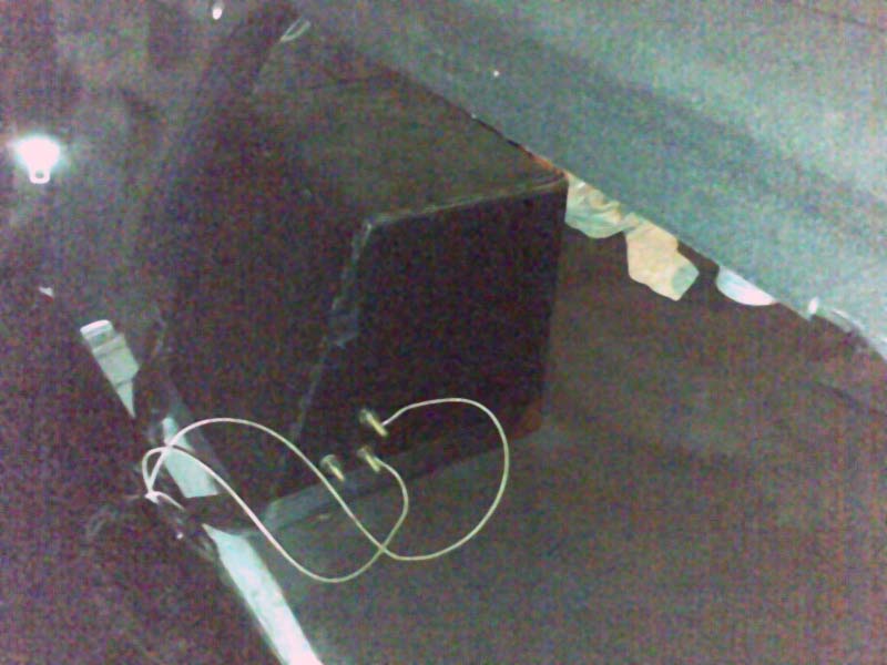

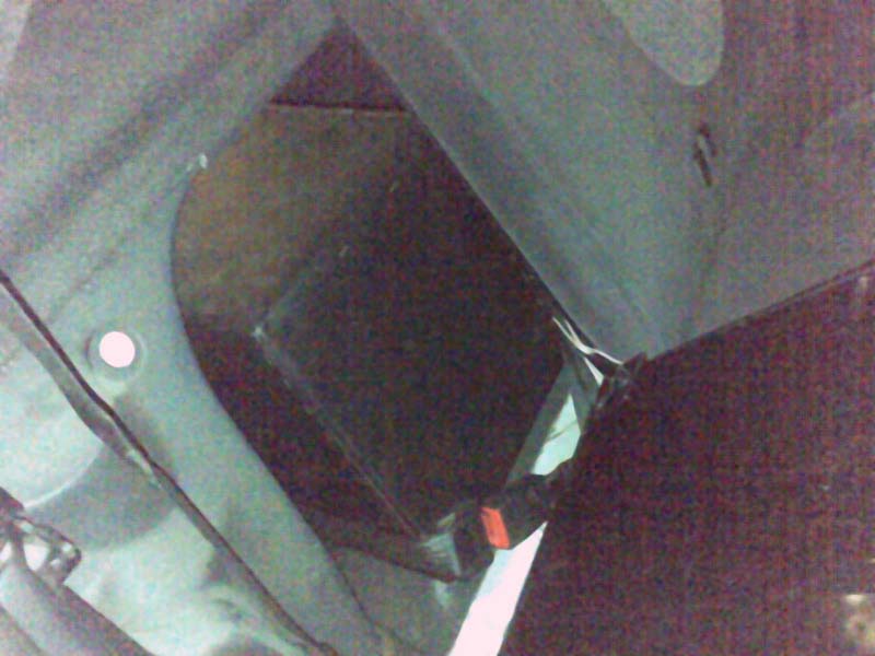

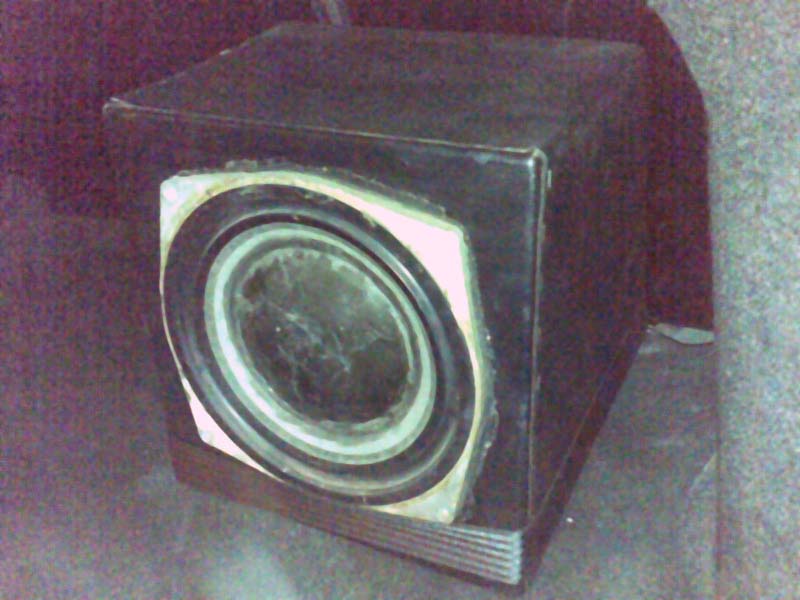

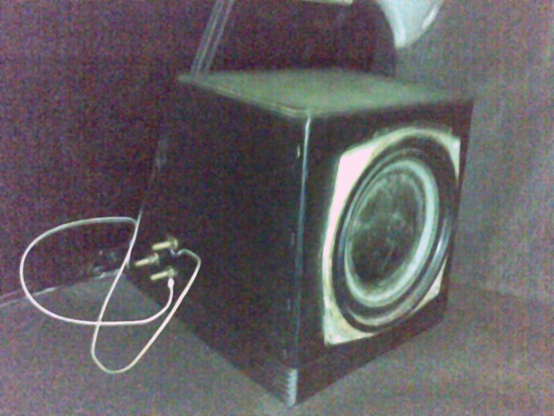

а вот и фотки саба
корпус я сделал с наклоном: во первых так к сидению плотно ставится а во втарых ето хорошо для звучания(наклон мешает образованию стоящих волн, что не хорошо влияет на звук)
