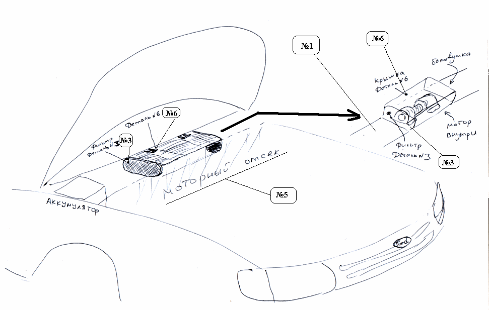

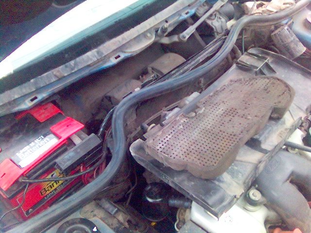

Короче... 13 страниц и все без толку ТОВАРИЩИ!!! У КОГО НЕТ КОНДЕЯ читаем этот пост:

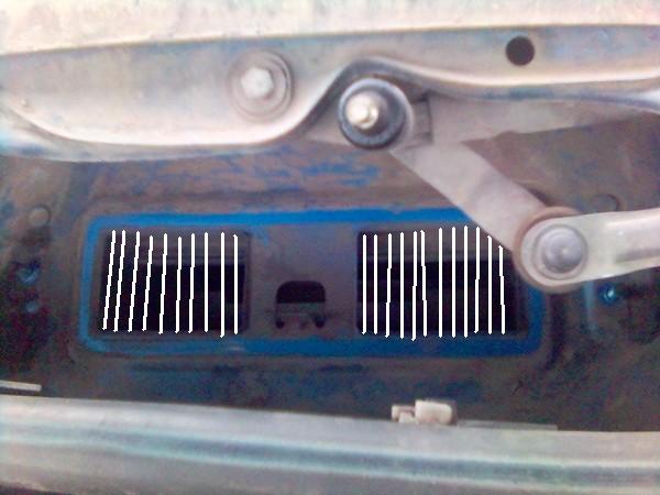

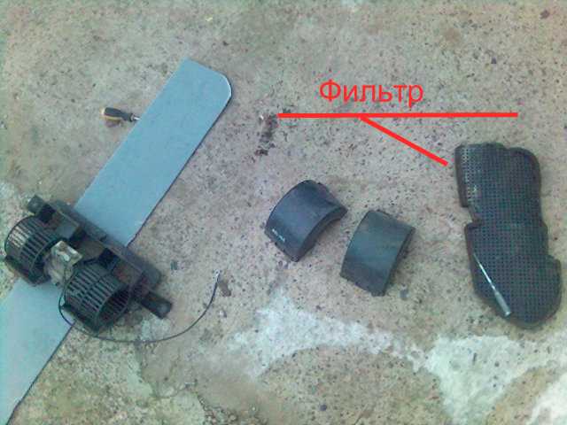

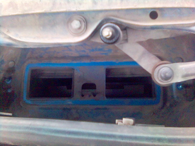

1. Что значит руки в кровь? Снял дворники, снял пластмассу и печка вся на виду, не надо резать руки. Рис 4 и Рис 5
2. Мы видим непонятной формы "как бы" коробочку, сверху крышка,
Вот на рисунке эта крышка позиция №6
справа микропористая резина которая закрывает эту коробочку, слева пластиковый "что то вроде фильтра" (Рис 3). Он состоит из пластмассовых пластин, между которыми когда тов древности был поролон, сейчас в пластмассовых пластинах сквозные отверстия и вся пыль ползет в салон :lol:

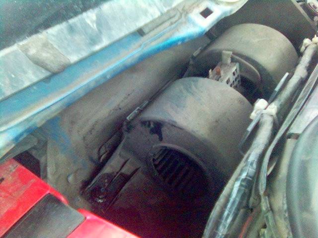

3. Далее снимаем двигатель Рис 1 и Рис 2 чистим его, смажем вал маслом (только на щетки не капните) и прочистим отверстия через которые идет воздух в салон.

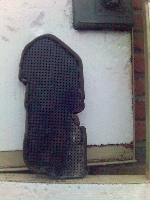

4. Далее ищем фильтр по каталогу (у меня ушел целый год на поиск)
Здесь модератор dsa http://pokatili.ru/forum/ftopic11039-0-asc-165.php говорит о том, что на этом рисунке:
позиция №3 и есть тот самый "как бы" пластиковый фильтр, его номер 5026450 - салонный фильтр для леворуких германских/европейских (LHD, D/E) машин без кондиционера 15.08.90-15.01.95 - смотрите на год своей машины, мой номер 5026450, далее я ввожу этот номер в поисковике, и получаю сайт: all-fords точка ru/original/82/6280000E/30699/ и звоним в магазин в вашем городе заказывать фильтр. Я пока не знаю когда закажу, если честно - есть мысль обмотать марлей родной фильтр, но чую что это не на долго.

Наконец-то у нас появились фотки этой хрени.
Julien писал(а):
[b]Короче... 13 страниц и все без толку...
Где же ты был то со своими фотками все это время?
Julien писал(а):
...справа микропористая резина которая закрывает эту коробочку, слева пластиковый "что то вроде фильтра"
Справа - это со стороны водителя? Сделай фотку этой детали. Есть ли она на на Микрокатовской картинке A04.025? Не она ли вторая справа (входит в комплект 1)?

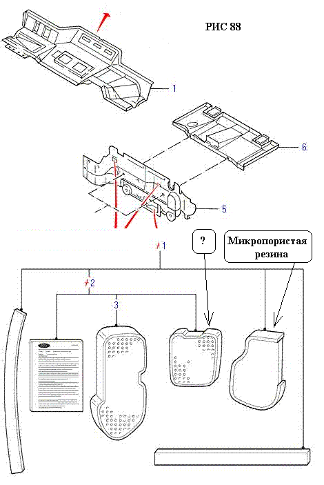

Вот я выложил картинку, называется РИС88 (так назвал чтобы не спутать с другими рисунками :lol: )
На картинке:
деталь№1 - металл на котором стоит аккумулятор, вентиллятор печки и т.п.
деталь№3 - непосредственно фильтр (если его так можно назвать конечно)
деталь№5 - стенка, отгораживающая мотор от печки и аккума
деталь№6 - крышка верхняя котрая накрывает мотор печки, она втыкается в металлическую стенку (стенка между салоном и печкой) и если смотреть спереди под капот, то фильтр слева, микропористая резина справа. Я отметил резину на картинке.
деталь ? - не знаю что это, у меня вроде этого не было в машине :shock:

Как встает фильтр 3 на свое место (можно фото без крышки 6)? Как стыкуется фильтр 3 с крышкой 6? Как стыкуется деталь без номера, которая затыкает путь к вентилятору со стороны водителя, с крышкой 6? Что за две планки идут в комплекте 1? Есть ли они у тебя? как стоят? Нет ли у тебя и если есть, то где стоит деталька без номера правая в комплекте 2?
- деталька без номера правая в комплекте 2 - нету, не знаю что это.
- разбирать печку легко, а вот собирать геморно :) так как крышка 6 крепится с одной стороны к стенке (между салоном и моторным отсеком) а с другой стороны привинчивается к детали 5 а микропористая резина получается зажимается крышкой 6 со стороны водителя, а фильтр зажимается крышкой 6 со стороны пассажира вот и весь принцип. Тоесть фильтр и заглушка из резины просто тупо прижимаются пластиковой крышкой 6 - это неудобно тем, что пока вы ставите крышку 6 вы можете немного надавить на боковушки и фильтр с боковушкой наклоняются, сдвигаются чуток и уже создается отверстие через которое проходит пыль. Даже сняв дворники, места маловато, из-за этого и руки можно поцарапать когда снимаем/ставим крышку 6 - очень неудобно одновременно ставить крышку 6 и 2 боковушки...Понятно написал? Я на словах плохо объясняю. 20 минут ушло у меня что бы снять, почистить все и поставить на место.
А эти 2 планки на рисунке - поролоновые полоски серого цвета (как прокладки от пыли) - их в реале 3 штуки, первая огибает по контуру фильтр, вторая боковушку резиновую со стороны водителя а третья кладется к крышке 6 со стороны стенки (стенка которая отделяет салон от моторного отсека)
Итого: фильтр состоит из слоев пластмассы, которые приклеены к рамке. Если рамку отклеить, то в обратной последовательности его собрать будет маловероятным...
Поэтому я думаю:
1) очертить фильтр по контуру и придумать некую камеру такого же размера, засыпать ее углем или просто обернуть тканью/бумагой
2) промыть старый фильтр и просто обмотать его 5-ю слоями марли.
Но все это в теории, пока не до этого...мне кузовщину надо делать срочно а на дворе кризис :(
