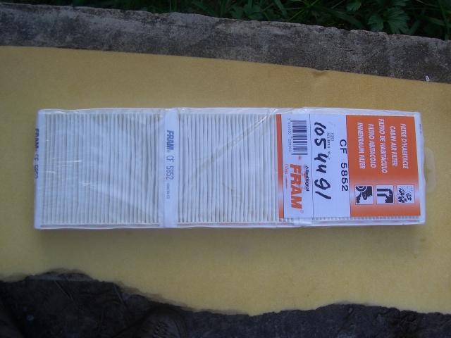

вчера в спринтах купил фильтр фильтр Fram для Scorpio 95-->
номер каталожный 1054491 обошёлся в 629 руб

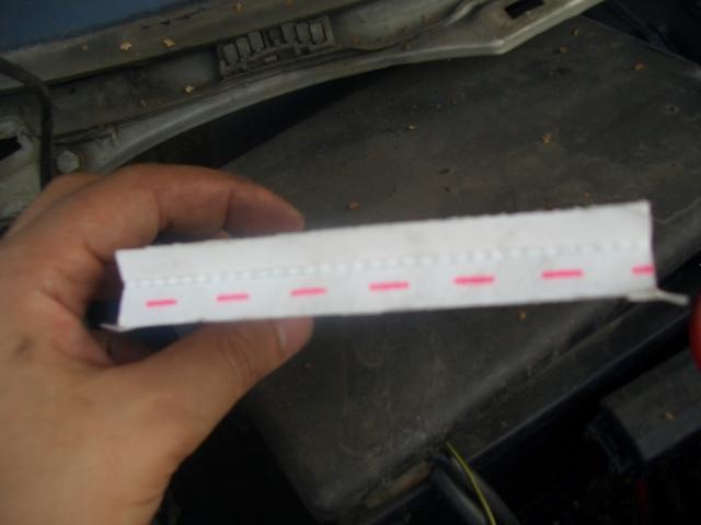

сказали, что был Febi с поролоном по краю, но, раз был только этот, то взял его. по краям у него выступают бумажные "ушки", покатаюсь, понюхаю, может проложу поролоном, а если всё будет нормально, то и не буду заморачиваться.

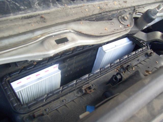

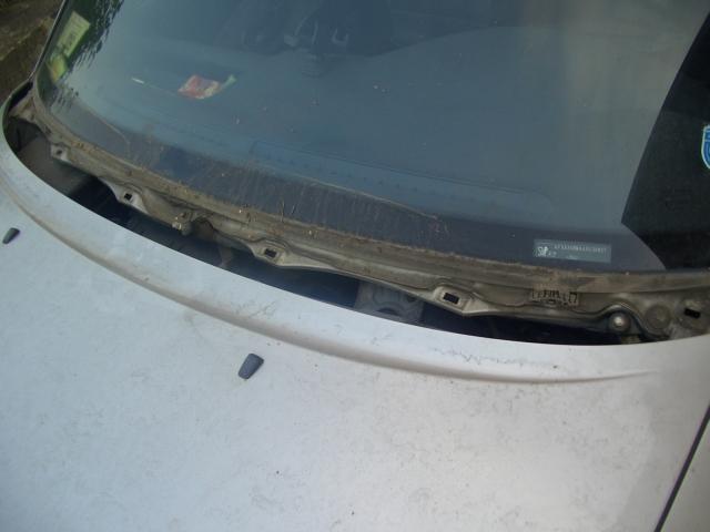

десять минут на установку (со снятием решётки и поиском отлетевшей защёлки крышки фильтра) и я обладатель чистого воздуха в салоне..:)
Комментарий к файлу: сам фильтр
0.jpg [ 35.19 КБ | Просмотров: 5760 ]
Комментарий к файлу: руки жалко свои (как прочитал в начале: "руки в кровь")- снял решётку

Комментарий к файлу: надеюсь бумажные ушки с боков закроют места стыков от грязного воздуха
2.jpg [ 21.17 КБ | Просмотров: 5760 ]

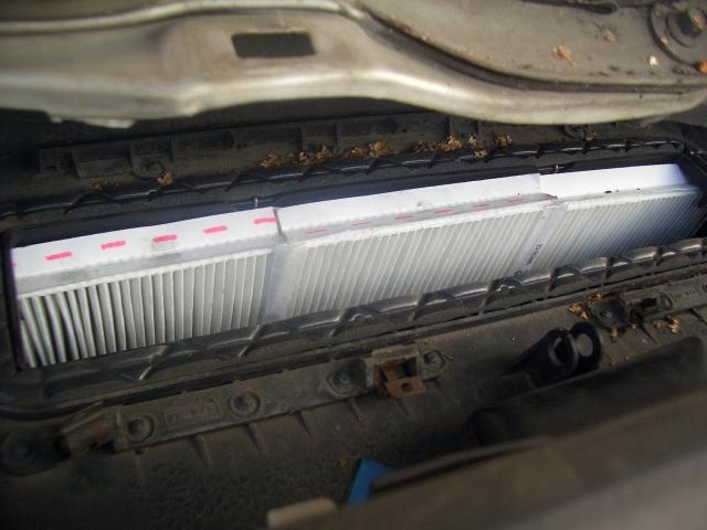

Комментарий к файлу: встают как родные
3.jpg [ 42.36 КБ | Просмотров: 5760 ]
4.jpg [ 36.2 КБ | Просмотров: 5760 ]
