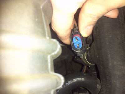

кстати вчера обнаружил этот штекерок (фото Нр.2), видимо струёй выбило. подсоединил обратно, а также хорошо на солнце просушил провода и сам двиг, все работает как надо, не знаю что повлияло первое или второе.. кстати машина начинала тупить именно после того как прогреется.. а этот штекерок шел на радиатор-вентилятор...

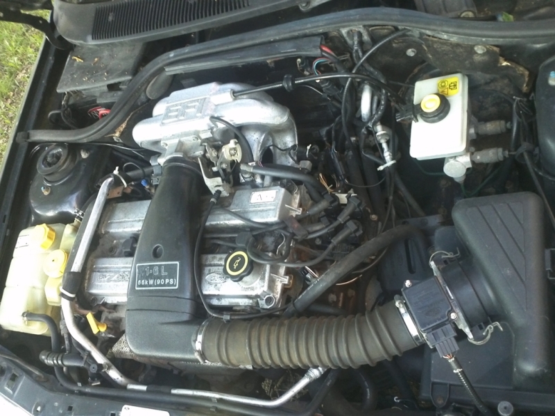

ну и сообсно так выглядит двиг после бани (фото Нр.1) :lol:
Блок плохо отмылся, придется проитись солярочкой и кистью :)
