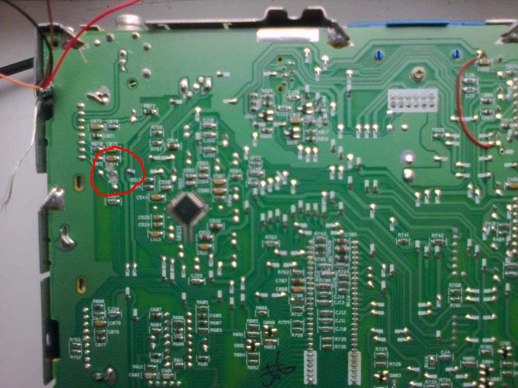

оооо)))) Зато все видно теперь)))

Спасибо большое!
а откуда землю брал?

pelmen писал(а):
Спасибо большое!
Ну корпус то у мафона большой, железный ;)

ну это понятно, думал, может у немцев свои приколы))).
у меня засада - разводка печатной платы совсем другая! :-(
мафон 2001 г.в.

Ну значит надо поискать выходы с приемника и сделать по аналогии. Сам приемник обычно запихан в метический корпус для экранирования, его легко найти.

Привет! Знаю, сам электронщик, просто всегда хочется быстрее и проще :-) . Всем спасибо, в выходные думаю сделаю, сразу же выложу фото, вдруг у кого-то такой же мафон.

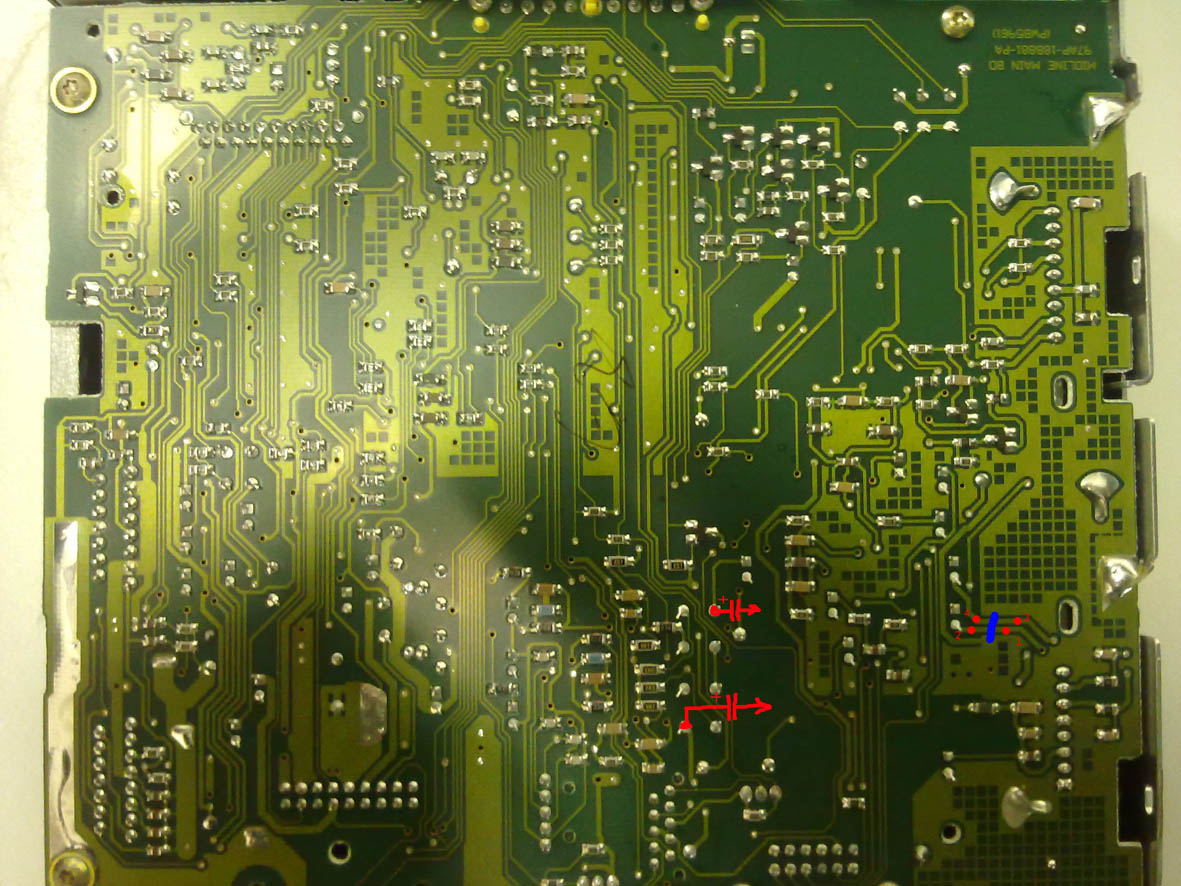

Здравствуйте! На днях тоже сделал AUX, но приделывать переключатель было впадло и собственно не было под рукой потому подключился к цепи от кассетной части. Фото своей платы не сделал, дорисовал к этой
Вложение:
2222.jpg [ 241.23 КБ | Просмотров: 12000 ]
Т.е. вкидываем кассету или чем то длинным нажимаем на механизм и включается AUX. Один провод от моторчика лентопротяжного механизма отпаял, да бы не создавал помех и не жужжал зря. Подключался через разделительные конденсаторы по 10мк 16В. Конденсаторы обязательны!!! В тех местах где я подключался, есть постоянное напряжение около 5В (долго не мог понять, почему мой телефон перестал переходить на наушники после окончательной сборки). Конденсаторы решили эту проблему.
П.С. полярность подключения конденсаторов соблюдать. Землю брал рядом на крае платы, на фото не видно.

Решил впаять AUX на FORD 3000, для чего из старой компьютерной акустики выпаял выход на наушники с размыкающими контактами. При разборке магнитолы выявлено, что плата совсем не похожа на выше указанные, что и следовало ожидать. прошу помощи у знающих товарищей подсказать где выходы с радиомодуля на левый и правый каналы.

Сам решил ответить на свой вопрос. для чего взял магнитолу и пошел за консультацией к знакомому телемастеру. Этот товарищ подключил магнитолу, настроил радио и прошелся осцилографом по плате в районе радиомодуля и сказал - резать здесь и здесь. Цена вопроса эквивалентна 5 зеленых. Вернувшись домой я аккуратно зачистил и припаял через отрезок 5-жильного кабеля разъем с размыкающими контактами, подключил и проверил - звук чистый, но одно но - мой китаефон не хотел переходить в режим наушников, при этом брал nokia и samsung - все переключались на наушники. Немного погуглив понял что китаефоны переходят в режим наушников при подключении определенного сопротивления, для чего на ножках припаянного разъема между массой и левым и правым каналом были добавлены резисторы выпаянные со старого магнитофона, сопротивление точно не скажу так как на тестере села батарейка, но по советам на форумах нужно 200-300 ом. Все заработало, результатом доволен. Фото прилагается.
aux_ford_3000.jpg [ 117.8 КБ | Просмотров: 11904 ]
