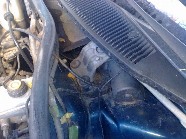

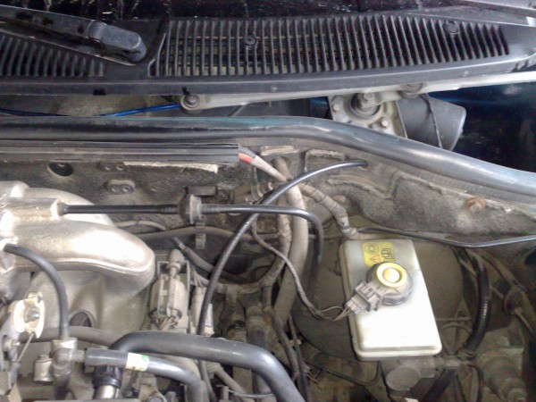

вот как у меня.
221020101353.jpg [ 491.9 КБ | Просмотров: 3843 ]
СообщениеДобавлено: Пт окт 22, 2010 19:07
Сообщения: 4139
Откуда: Великий Новогород

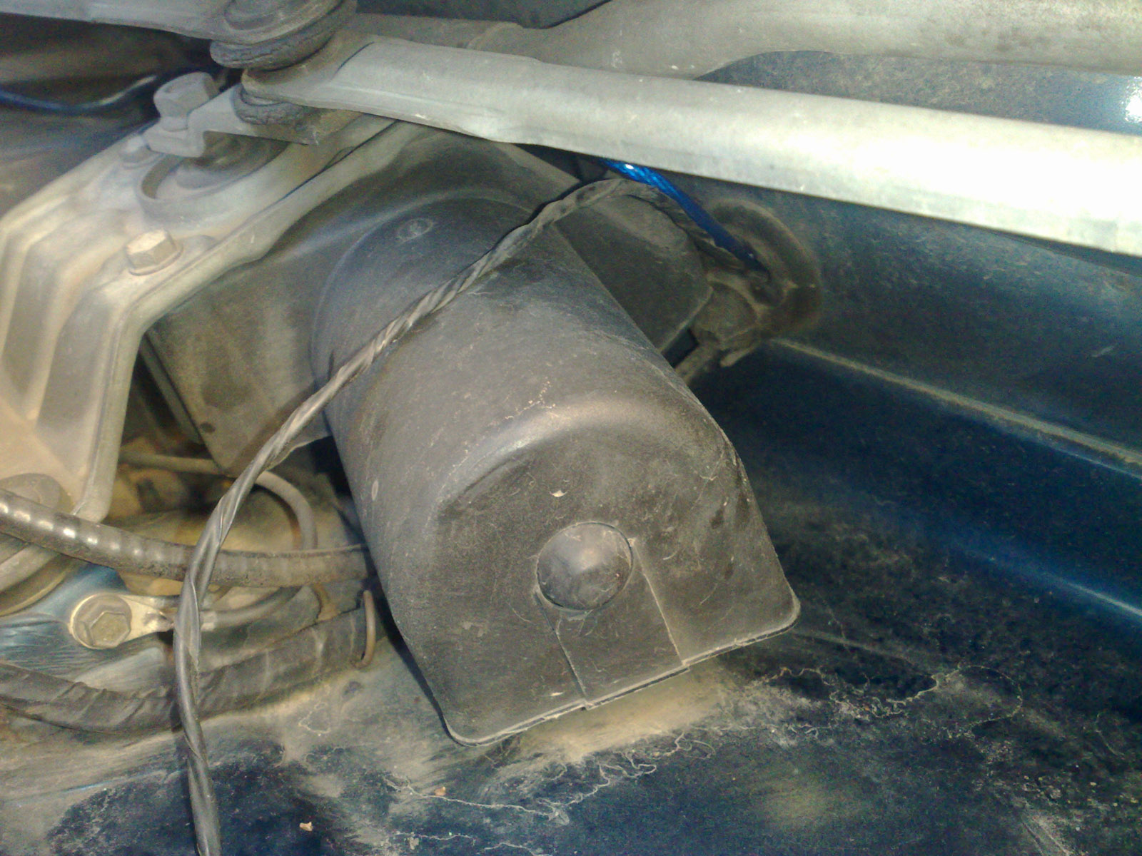

А вторая часть, что под дворником?
СообщениеДобавлено: Пт окт 22, 2010 23:03
Зарегистрирован: Ср дек 16, 2009 23:16
Сообщения: 32
Откуда: минск
завтра своткаю утром

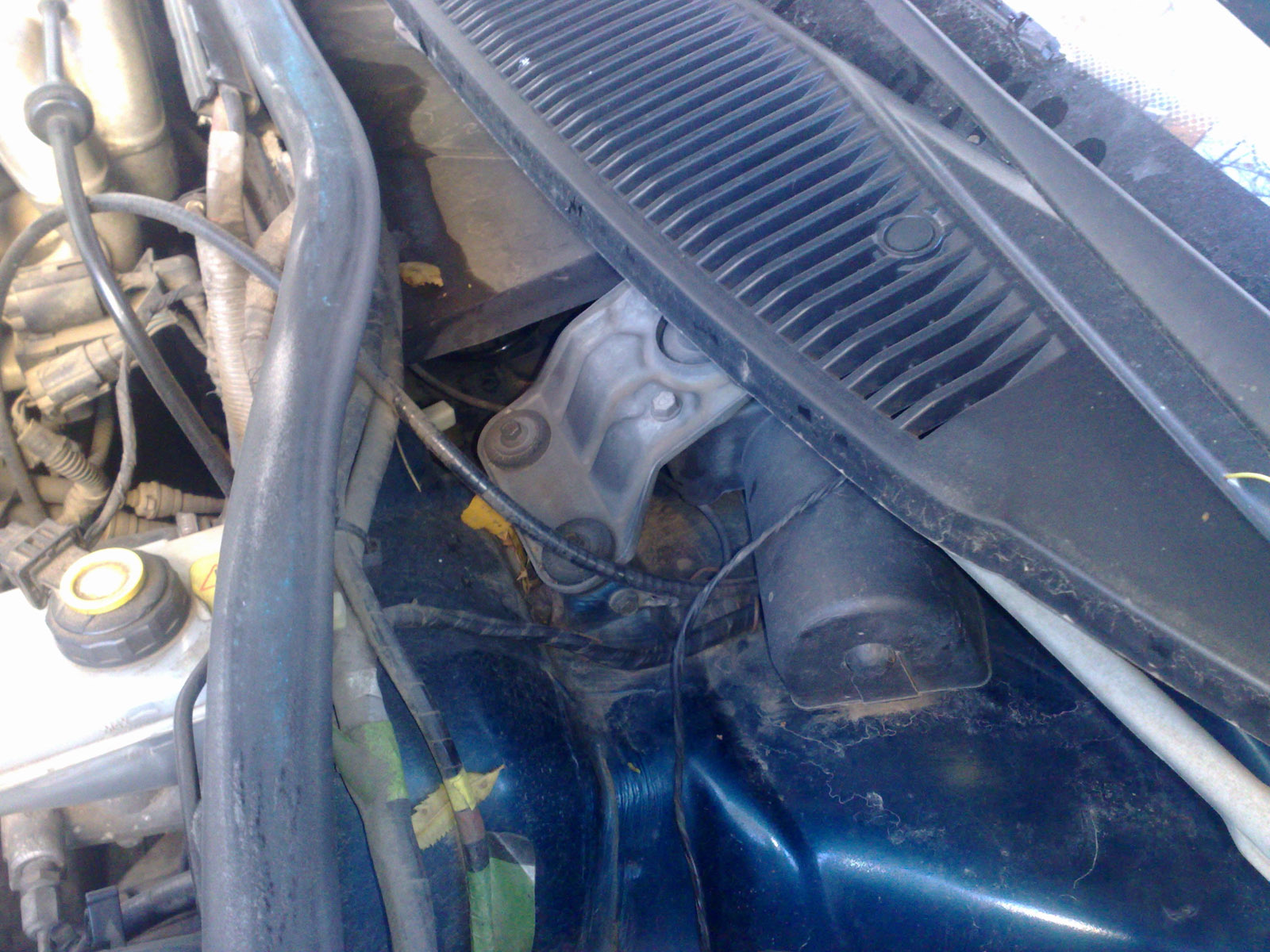

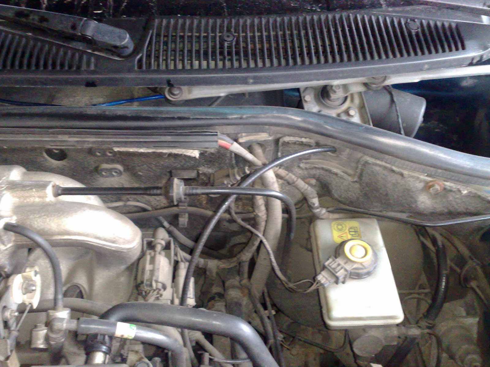

СообщениеДобавлено: Сб окт 23, 2010 17:57
Сообщения: 32
Откуда: минск
вот
231020101362.jpg [ 450.8 КБ | Просмотров: 3839 ]
СообщениеДобавлено: Сб окт 23, 2010 17:58
Сообщения: 32
Откуда: минск
и ещё
231020101372.jpg [ 440.04 КБ | Просмотров: 3845 ]

смотрел на другом форде.тросик протянут также
