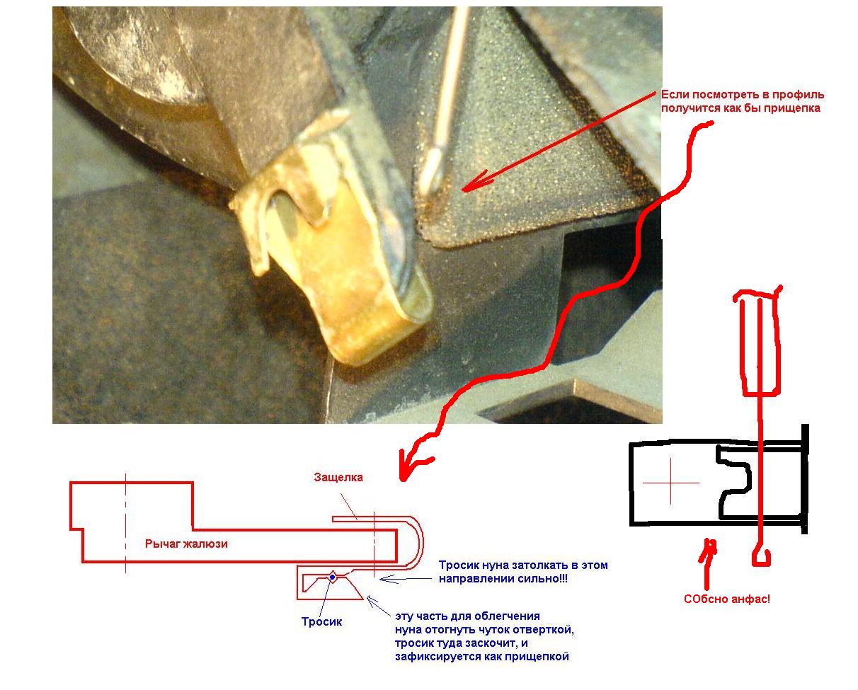

Спасибо за Фото!!! :smile103:
целяется как прищепка,
а то я ее крутил тудым-сюдым, терь все ок!
даздарвствует тепло и сухое ветровое стекло!
А как это ? Что и где надо нажимать ?
Я про этот узел и говорил. У меня там тросик не прикреплен, смотреть туда не удобно, а на ощупь не понятно. Вот рукой и двигаю эту заслонку вверх-вниз.
Как трос к ней крепипть ?

НЕ вопрос!!!
ща нарисую!!!
DSC00951+.JPG [ 145.92 КБ | Просмотров: 2928 ]

vovancheg писал(а):
НЕ вопрос!!!
ща нарисую!!!
Спасибо большое. Очень наглядно. Теперь все понятно стало, как его (тросик) закрепить :smile155:
