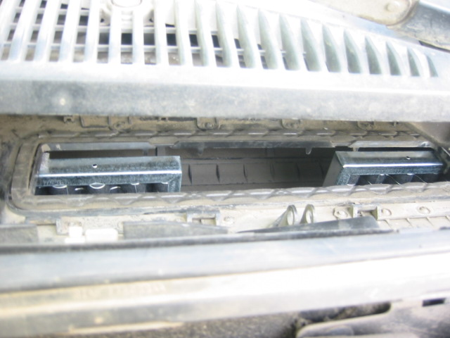

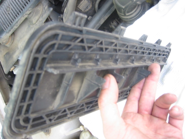

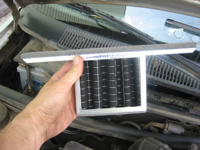

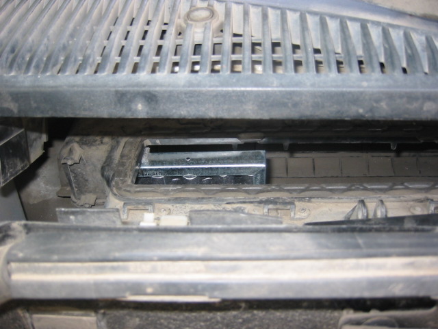

Фильтр подошёл ! (напомню - у меня машина БЕЗ кондея!)
Вот, несколько фоток, как я его ставил.
Комментарий к файлу: Вставил левую половинку.
IMG_1404.JPG [ 90.97 КБ | Просмотров: 5249 ]
Комментарий к файлу: Вставил справа
IMG_1406.JPG [ 80.85 КБ | Просмотров: 5250 ]
Комментарий к файлу: Вставил серединку.
IMG_1407.JPG [ 105.89 КБ | Просмотров: 5250 ]

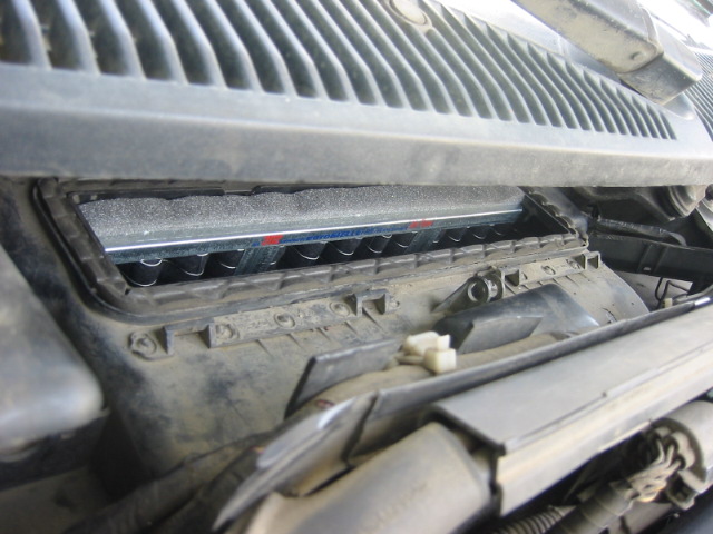

СообщениеДобавлено: Вт май 29, 2007 21:23
Вот, что получилось в сборе:
Комментарий к файлу: Вид в сборе.
IMG_1408.JPG [ 100.71 КБ | Просмотров: 5248 ]

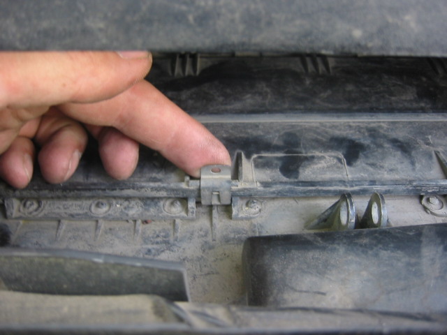

СообщениеДобавлено: Вт май 29, 2007 21:25
На крышке есть специальные выступающие уголки, которые придерживают фильтр
Комментарий к файлу: - эти уголки (где мои пальцы)прижимают фильтр с переди.
IMG_1410.JPG [ 81.05 КБ | Просмотров: 5246 ]
Комментарий к файлу: Пружинки лучше полностью снимать, что б их не зацепить и не потерять.
IMG_1411.JPG [ 80.39 КБ | Просмотров: 5247 ]

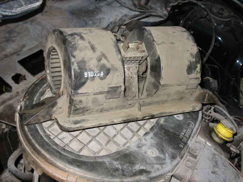

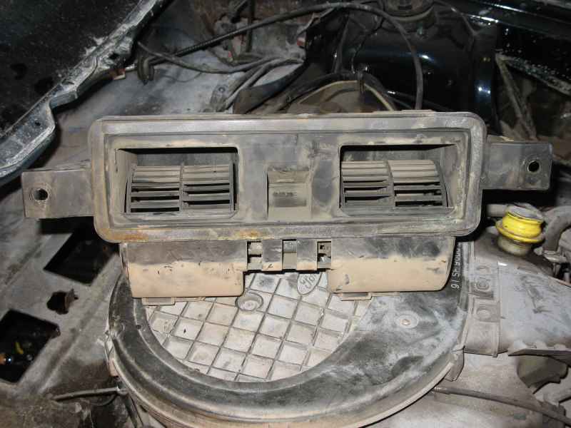

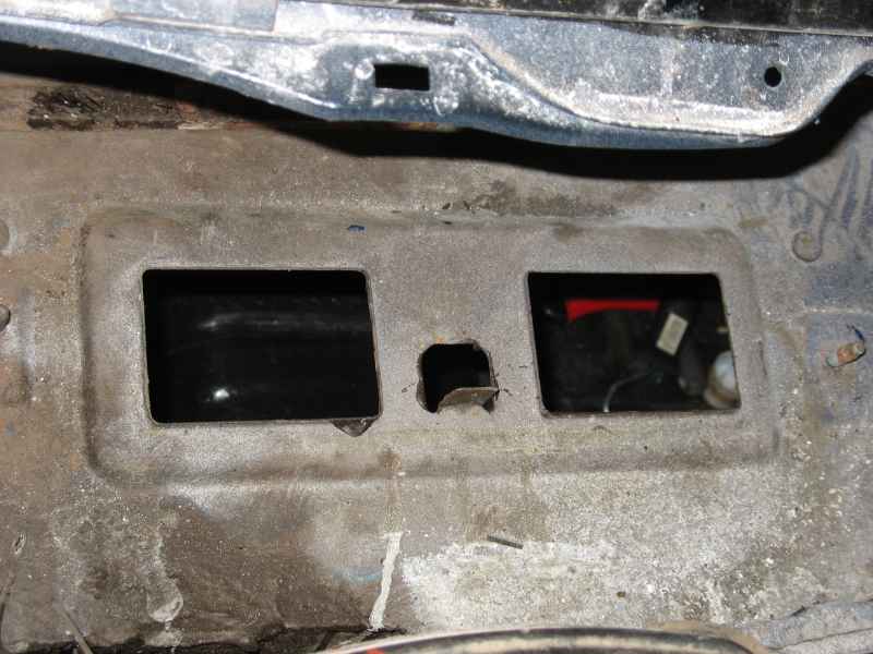

Вот фото моего не совместимого с фильтром вентилятора и места его установки.
sm_IMG_0337.jpg [ 44.35 КБ | Просмотров: 5192 ]
sm_IMG_0335.jpg [ 42 КБ | Просмотров: 5192 ]
sm_IMG_0334.jpg [ 43.79 КБ | Просмотров: 5192 ]

Подождите-ка.
Я забыл про еще одну деталь - пластиковую горизонтальную крышку, которая ставится над моим вентилятором и стыкуется спластиковой вертикальной стенкой.
Номер 91AG 18B462 AA.
Если ее поставить, то действительно образуются две дырки по бокам, которые можно заткнуть штатными фильтрами.
Тут еще с Алексеем-из-Колпино говорил на эту тему, он сказал, что ему попадались штатные салонные фильтры на такой вентилятор.
Правда он еще сказал, что ему не попадались вентиляторы в пластиковых кожухах под Mapco-фильтр.

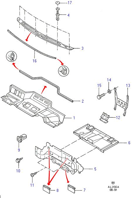

Вот нашел в Микрокате.
Номер 6 на рисунке.
Эта деталь так и называется: "крышка корпуса вентилятора".
А номер 5 вообще называется "закрывающаяся панель воздушной камеры".
Так что понятно теперь куда ставить штатный фильтр.
Microcat - Escort - A04,020 COWL_PANEL AND RELATED PARTS.JPG [ 43.15 КБ | Просмотров: 5169 ]
СообщениеДобавлено: Чт июн 21, 2007 7:27
А по-моему, эта крышка №6 ,просто прикрывает весь корпус фильтра от дождя сверху, как крыша.
А воздух всасывается с двух боков(торцев) через большие круглые отверстия , где стоят крыльчатки.
Я что то не пойму , куда тут можно вставить фильтр.
СообщениеДобавлено: Чт июн 21, 2007 8:05
Сообщения: 4139
Откуда: Великий Новогород
Нет, погоди. В турбины воздух действительно всасывается с боков. Только со всех четырех (у каждой турбины по два бока).
Крышка 6, стенка 5 и кузов (см. выше мою фотку, там где две дырки для доступа воздуха) образуют трубу.
внутри этой трубы уже стоит этот вентилятор со всеми своими турбинами.
Фильтрами затыкать нужно не дырки вентилятора, а дырки этой трубы.
Крышка 6 плотно встает в в специальные уши под стеклом, плотно прижимается к стенке 5 саморезами, в стенке 5 шторки 7 и 8 и еще такие понаделаны, которые как клапаны работают.
Стенка 5 к кузову тоже плотно встает (правда, у меня там где слив уже поржавела большая дырка, так что там будет воздух сосать).
А в штатном комплекте фильтра вон сколько различных поролонинок - все можно заткнуть.
Последний раз редактировалось dsa Чт июн 21, 2007 8:10, всего редактировалось 1 раз.
