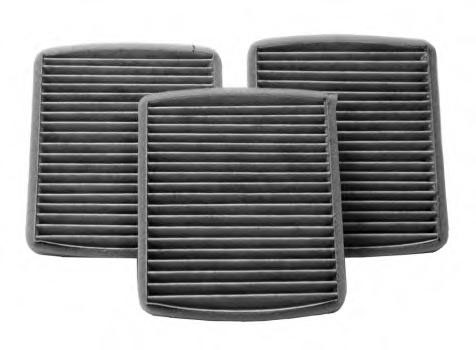

Фоты в начале я смотрел но не вдохновился картинкой. Ну, не аккуратненько как-то выглядит фильтр. :)

Всё-таки думаю, что фильтр надо втыкать в эти три "квадратика". Не зря же QUINTON HAZELL предлагает комплект из трех фильтров QAP523:

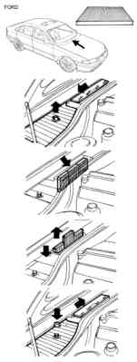

Мдяяяя. Кажись всё-таки в дыру под крышку надо вертикально пихать;
вот нашёл руководство по монтажу на webparts.ru:

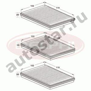

Поискал в Интернете по номеру QH.
На сайте QH в каталоге нет такого фильтра.
на www.parts.bibika.ru нашел целую кучу фильтров, которые они считают на Эскорт (а что-то на Скорп, а что-то на Фиесту).
Среди них Delphi вот такой как на картинке.
и к нему коммент:
Длина (в мм): 135
Ширина (мм): 120
Высота (в мм): 20
для номера OE: 1019471
для номера OE: 96BF9601BA
для номера OE: 1054491
для номера OE: 7221435
для номера OE: 95GW18N405AC
для номера OE: 95GX18N405AC

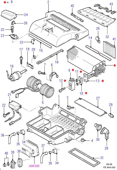

Первый FINIS пробивается на воздушный фильтр Фиесты.
Воторой и третий пробиваются на салонный фильтр на Скорп (см. картинкку).

Т.е. нужно узнать размеры этих трех квадратных окошек в ваших корпусах вентилятора.
И узнать размеры фильтра 41 на скорповском кондиционере.
