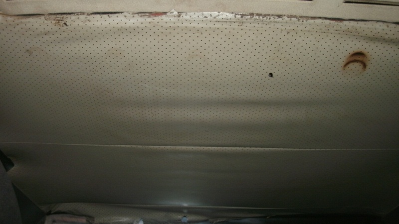

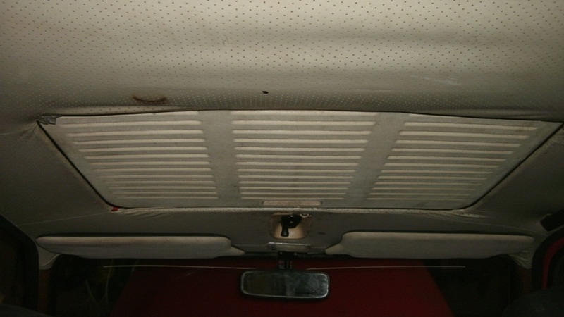

Добрый день! Раздумывая о предстоящем ремонте салона,наткнулся на проблему с заменой потолка. У меня натяжной потолок в "дырочку",который пришел уже в негодность и стал вопрос :1.купить такой же и не морочить голову; 2.подобрать жесткий от более молодых моделей,если подходит; 3.слепить самому(жесткий типа папье-маше),что очень геморно; 4.????? Поискав по форуму ничего дельного не нашел,хотя такой вопрос вставал неоднократно. Если кто-то уже проделывал такую процедуру поделитесь опытом.

А под этим материалом (в дырочки) нету никакой жесткой асновы???

Я толком не смотрел,но когда люк снимал там получается как бы двойной потолок внутри которого и располагаются салазки люка.

Посмотри , если есть основание, то старое все содрать и наклеить новую ткань на основу.

нет там никакого основания, натягивается обивка как в класических жигулях - на проволочные дуги. когда то на копейке мой отец менял потолок то использовал полотно с киноэкрана, оно тоже с дырочками, но получилось не совсем хорошо - жестковат материал. Лучше всего использовать кожезаменитель (типа для обивки дверей) продается в любом хозмаге. брать нужно потоньше чтоб лучше тянулся. Можно подобрать под цвет кузова по желанию короче. Я на своем универсале тряпичный потолок поменял на кожезаменитель, правда там основа твердая есть из прессованой бумаги. но влюбом случае получилось довольно неплохо и главное практично и недорого.

Да, сегодня осмотрел потолок, клеить там не на что,а хотелось бы какую то твердую основу на которой можно было бы наклеить ткань со вставками под дизайн салона,как думаете подойдет от ориона с 1990г.в. Сегодня смотрел по каталогу,правда там без размеров,визуальное отличие только в светильнике-у меня перед люком, а на более свежих за люком. ::thinking::

А чем жигулячий потолок от "копейки" не нравится ? Для люка надо только вырез сделать. По размеру для МК-4 подходит. Если навык такой работы имеется, то натянул и забыл :lol:
Жесткий потолок на МК-4 не подберешь , от "шестерок", "семерок" и поздних Эскортов не подходит :-(
