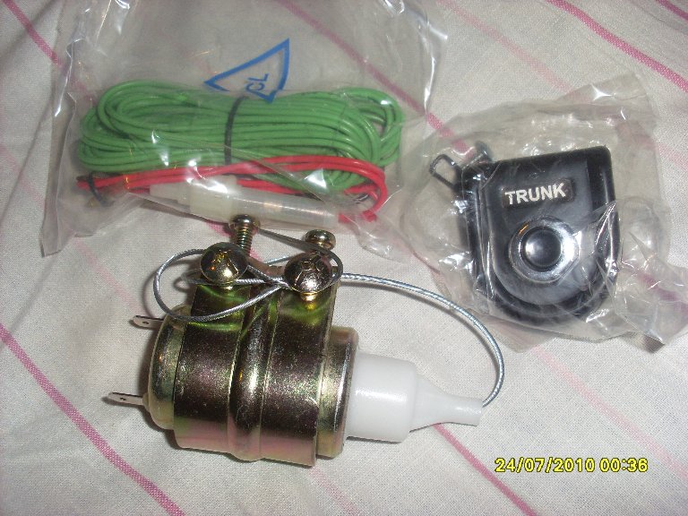

Комментарий к файлу: В комплект входят: провода,соленоид,кнопка и предохранитель.
SL380005ум.JPG [ 111.23 КБ | Просмотров: 4342 ]

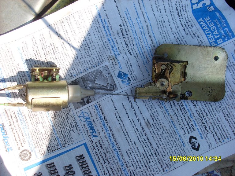

Комментарий к файлу: Соленоид с замком в сборе
SL380030ум.JPG [ 162.63 КБ | Просмотров: 4351 ]

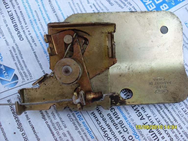

Комментарий к файлу: Тросик обжат и припаян
SL380031ум.JPG [ 133.97 КБ | Просмотров: 4339 ]

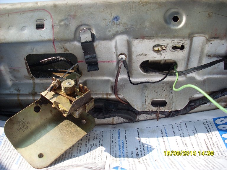

Комментарий к файлу: Соленоид стоит на своём месте
SL380034ум.JPG [ 110.05 КБ | Просмотров: 4341 ]
