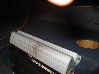

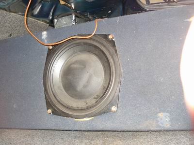

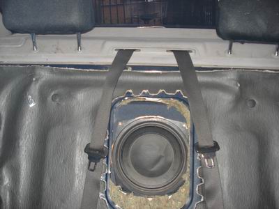

Вот фотки моего саба для седана(вариант:в подлокотник),который я сделал ещё для шохи,потом он стоял в Эскорте,теперь в Биммере.И он отлично справлялся со своей задачей.Размеры и форму,фазоинвертор- всё расчитывал в программе. Для 75го динамика должен быть такой литраж,не меньше.
Parna
Сорри,но я сомневаюсь, что 75ый заведётся в таком ящике как у тебя,да ещё и без фаза.
ПС:извиняюсь за свой месс,получается офтоп,потому как речь шла о штатной магнитоле.Но может кому и пригодиться.
Я считаю: такой вариант саба - самый удачный для седана.
Комментарий к файлу: усилитель на ящике
Изменение размера DSC04581.JPG [ 23.53 КБ | Просмотров: 3240 ]
Комментарий к файлу: вид из салона,без спинки
Изменение размера DSC04585.JPG [ 28.8 КБ | Просмотров: 3239 ]
Комментарий к файлу: ящик
Изменение размера DSC04583.JPG [ 30.53 КБ | Просмотров: 3239 ]
