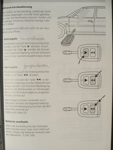

Пульты в ключах надёжные,проблема в отсутствии мануала по использованию.И вторая проблема ограниченное количество раз программирования,если я правильно понял всего 4 раза.Прилагаю рисунок как пользоваться пультом.
Комментарий к файлу: как пользоваться пультом.

На форуме Мондео клуба нашел методику программирования,в принципе она подходит для Эскорта.Сделал пробное программирование,ниже адаптированный вариант для Эскорта.
1. Проверяем работает ли ИК передатчик в ключе. Направляем ключ в объектив включенного цифрового фотоаппарата и нажимаем на кнопки ключа поочередно. Если вы видите вспышки на лсд экране фотоаппарата значит пульт ключа работает . Методика предложена CoolA
Программирование.
1. Поверните ключ в замке зажигания в положение I
2. После 10 секунд сигнальная лампочка (рядом с часами) загорится
3. Быстро переведите ключ в положение 0
4. Выньте ключ, лампочка должна продолжать гореть
5. Направьте ключ на плафон в салоне,где находится ИК датчик и нажмите кнопку открытия двери \">\". Ждите пока на ключе загорится индикатор. Держите кнопку нажатой.
6. При нажатой кнопке \">\", нажмите кнопку закрытия двери \"<<\" 4 раза, потом отпустите обе кнопки одновременно.
7. Индикаторы в ключе и под часами мигнут 4 раза, указывая что программирование прошло успешно.
8. Поверните ключ в замке зажигания в положение II , а затем в положение 0, чтобы выйти из режима программирования.
