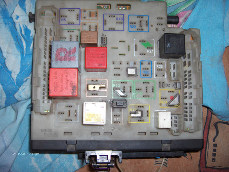

блок предохранителей
HPIM0363222222.jpg [ 78.21 КБ | Просмотров: 1581958 ]
