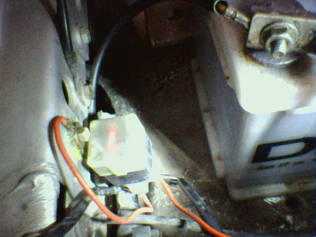

Ездил в морозы. Последний раз 5-го. Заводилась нормально. В четверг снял аккумулятор, ибо он сдох. Подзарядил. Сегодня поставил. Стартер крутит - машина не заводится. Посмотрел, передернул разъемы. Слева от аккума на стенке моторного отсека торчит хрень типа реле. Смотрю провод отвалился - присобачил обратно. Все равно не заводится. Искра есть. Бензин тоже (стоит там ниппель для измерения давления топлива - брызгает если нажать). Чего ему, собаке, надо? И что за хрень слева от аккума?

ну эту хрень не плохо бы сфоткать, потому как стоять может что угодно....

Вечером сфоткаю, если света хватит. Хрень прикручена прямо к внутренней стенке отсека саморезом. Туда же приходит провод от нее на массу. Снизу четыре контакта: "+" от аккума, масса и два тонких провода - не знаю откуда... Сверху снимается крышечка и под ней что-то типа предохранителя толстого платикового с медной жилой.

А это не прерыватель часом? Он "плюс" размыкает. Чтобы провод с клемм не скручивать..

Кто знает что за хрень на фото?
Комментарий к файлу: Что за хрень?

Универсал 1.8 писал(а):
Шаманство, однако. Влил сегодня 100 мл. спирта. Покрутил - не заводится. Сходил на заправку - долил 10 л. бензина. Прошло где-то с полчаса. Покрутил - с чихом и пердением завелась. Наверное все-таки вода где-то замерзла. Спирт - сила!!!
колхоз какой-то
мож разгрузка контактов замка?
посмотри по проводам
у тя музыки с усилком не стоит часом?

Сообщения: 2194
Это у него корпус полупрозрачный и унутре предохранитель просвечивает или мине глючит уже ?
Но ставить предохранитель на массу - это сильно, как-то не в автомобильных традициях..
Либо это релюшка какая-то, возможно завязки от сигнализации..
