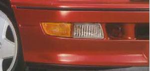

Откуда: Эстония
думается некрасиво выйдет, место среза надо чем нибудь будет прикрыть, у меня на этот случай были предусмотрены оригинальные рамки (см рис). а режется вполне отлично ножом, а подровнять можно напильником)))хотя, может у вас бампера немного из другого материала, у меня то они как резиновые...

Сообщения: 3322
У меня точь в точь такая же мафынка, но с белыми поворотниками! Бампер похож, только вот штатники противотуманок в середине бампера, а не внизу...

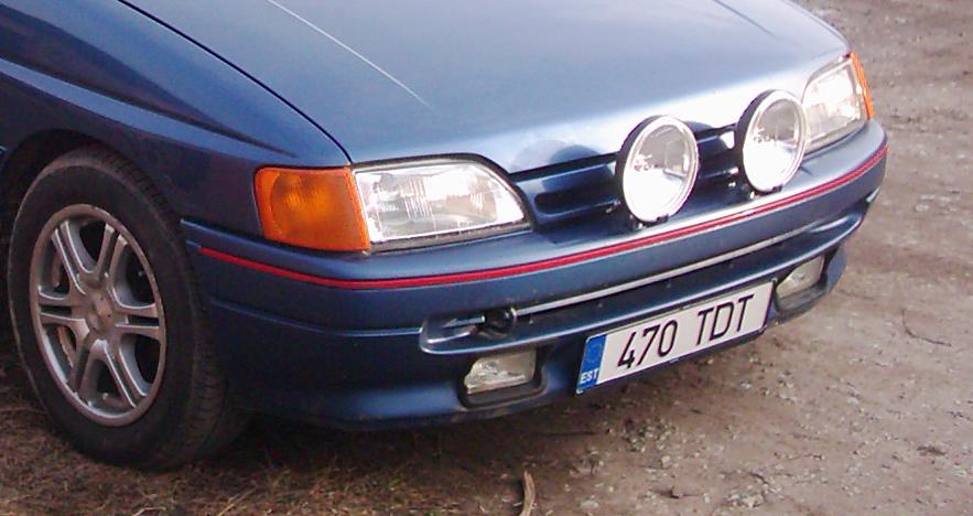

Откуда: Эстония
ясно, это значит это немного другая версия, и там я мало представляю иные противотуманки, кроме как оригинал.
