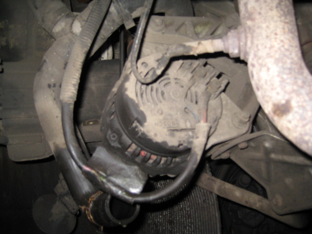

СообщениеДобавлено: Вс дек 05, 2010 1:42
К нему лучше снизу подлезать, но сначала скинь массу.
Это на 1.6 :
Комментарий к файлу: Тут радиатор снят.
-р.jpg [ 87.57 КБ | Просмотров: 15722 ]
СообщениеДобавлено: Вс дек 05, 2010 4:33
Mishal, гы, так без кондея конечно всё просто, 15 минут работы! И радиатор не надо снимать...
А с кондеем - гена стоИт выше, а под ним ещё насос кондея, вопчем полная жопа ::doh::
