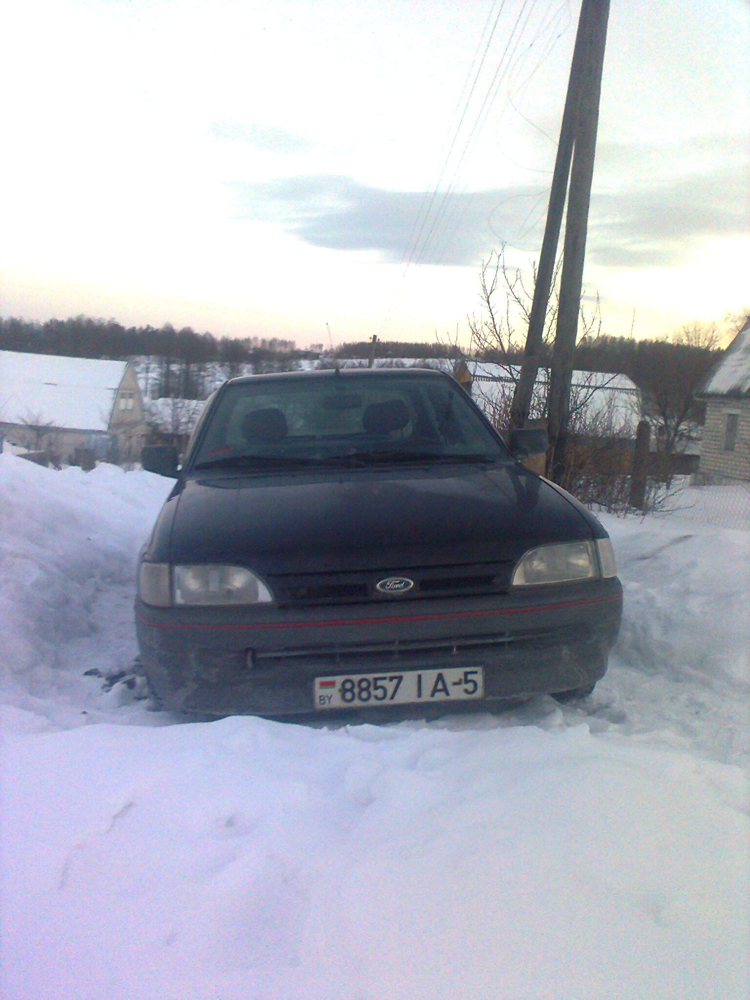

Авто стоял 6 месяцев,два раза в неделю заводил и глушил как обычно ключом,но когда срок лишенки кончился решил из Минска перегнать в деревню это примерно 55км.Завелась с 3-го раза.,прогрелся движок форд орион 91г.в.,1.6i,седан.,короче поехал все было в норме,пока не загорелась тусклым светом лампа давления масла,при 2000 оборотах она гасла,пару раз машина глохла,но с передачи заводилась,при движении через ж.д.переезд она сново загорелась и негасла уже.,короче поставил на передачу и заглушил ключом,в 3.00 ночи светилась моя приборка в авто,я снял клемы с АКБ. :smile139:

1. А масло в картере есть?
2. Фильтр не забит?
3. Масляный насос качает нормально?
4. Датчик не глючит?
И последнее: если все вышеперечисленное в порядке, - тады ой! Коленвалы, распредвалы - шейки, крылышки, вкладыши и т.п.

Да уж... не дай бог...
Но если все началось так резко, то глюк, скорее всего, действительно в электрике.
Я бы начал с монтажного блока. Подобные прелести как раз в его стиле.
