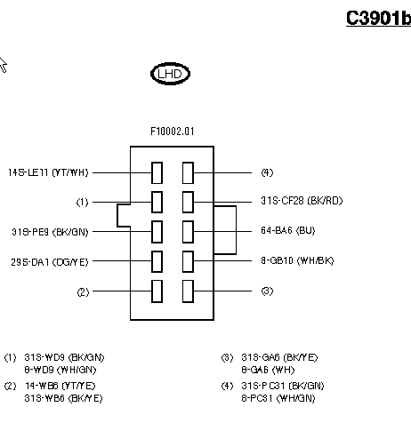

Проверяй контакты на БП передняя широкая колодка и разъем с3901
Вложение:
C3901.png [ 7.36 КБ | Просмотров: 3873 ]

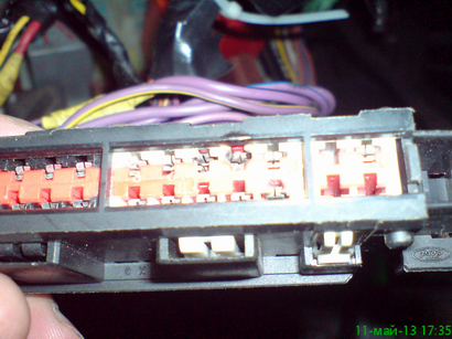

у меня вот такой жареный достался
Вложение:
Resize of DSC00838.png [ 211.93 КБ | Просмотров: 3873 ]
Вложение:
Resize of DSC00837.png [ 211.31 КБ | Просмотров: 3873 ]

С разъемом все нормально .
Полез дальше смотреть решил прозвонить диоды .Их там 2 D1 И D2. Второй оказался пробит . На вид был целый. но от касания щупа отвалился керамически кусочек корпуса. С маркеровкой . Собственно вопрос что там за диод то был ? и где его можно выпаять из блоков питания компьютера там или еще где ? Может дело то в нем .
Диож поменял по прежнему не работает . Буду снимать блок предохранителей .
Снял посомотрел все нормально . Прийдется ехать к электрику . Просто отдать денюшку при чем не мало жалко да и нужны они мне сейчас .Диод тот был n4007
почитал тут viewtopic.php?f=130&t=6782 про БП . и это утверждение
может быть ошибочным . Так как я не половинил платы. Прочитал как это делали чтож буду смотреть .
