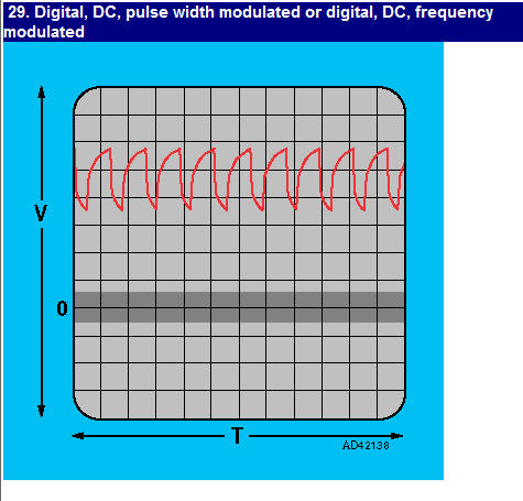

Буквально час назад появилась жесткая ошибка 71 при тесте на остановленном двигателе. Диод на кхх в норме. КХХ работает газует исправно, обороты не проваливаются никогда.
На запущенном двигателе ошибки 71 нет и тест с газованием, тоже не ругается на КХХ.
Снимаешь фишку с кхх - авто пытается заглохнуть.
Подкидывали исправный кхх - та же история.
Неужель мозг умирает?
Докучи проверил транзистор который управляет кхх - жив.
Осцилограмма с мозга на кхх совпадает с эталонной.
Комментарий к файлу: осцилограмма на кхх
