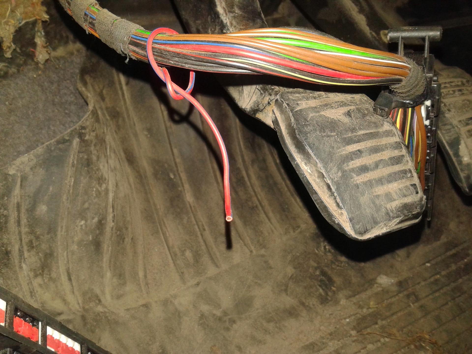

Подскажите, пожалуйста, что за провод на фото (красно-синий)? Подходит к монтажному блоку, в пучке первой горизонтальной планки (та,что ближе к силовым,красным проводам). На самом разъеме не нашел обломанного пина. Вверху,в подкапотном пространстве я этого провода не нашел, на ЭБУ тоже. На схемах моделей и до 95 г.в.,и с 96 г.в. также не нашел.
PS: Когда "прозванивал" электропроводку, обнаружил обрыв по цепи 21го предохранителя. Возможно, это как раз с той цепочки провод.
Заранее благодарен!

провод может быть парный в пине те 1 пин 2 провода посмотри внимательней

Спасибо! Суть вопроса от этого не сильно меняется. Откуда этот провод идет,если он не выходит с общим пучком из салона? И в схемах,что странно, его нет. Может у кого-то есть больше схем,чем в этом ресурсе http://automn.ru/ford-escort/autocatego ... d-883.html ?

Не смотри схемы с указанного тобой сайта! Там ляпов - море: тот же пред №5 (бензонасос) на их схеме №6....! Качни схемку нашу (90-97 год) здесь : http://www.filecrop.com/haynes-ford-DIE ... ORION.html (четвертый файл сверху). Схемки - реальные по монику 1,4!

Он в штатной косе находится или отдельно от косы? По фоткам кажется что в штатной косе, но могу и ошибатся
А лучше ТИС поставить

Есть у меня книга эта, там если цепь смотреть определенную-то норм, а если цветной провод искать, так закопаешься с их буквенным обозначением цвета провода)
Да, этот провод идет в штатной косе. ТИС в ближайшее время постараюсь поставить

установил ТИС, так там вообще заблудиться можно в схемах... что-то не могу вкурить никак их принцип... И провода такого не нашел,хотя с таким объемом информации мог и пропустить.

Пред №21 : подсветка салона, часы, радио, прикуриватель (по схеме, из приведенной мной ссылки выше). Проверь, это оно?

Я не понял вопрос. То, что обрыв в цепи по f21 есть и что это подсветка салона, часы, прикуриватель, я знаю. Но провода красный/синий я не нашел в этих схемах.
прицип ТИС прост, там все разбито на цепи. В семах ВАЗ все было свезено в одно все цепи, а тут каждая цепь отдельно от акб до потребителя. Для каждой цепи указано через что питается и какие пины в каких разъемах используются и цвет проводов.

Спасибо, частично понимаю, но провод такой все равно найти не могу...
